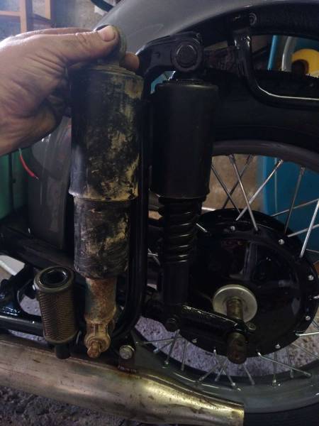

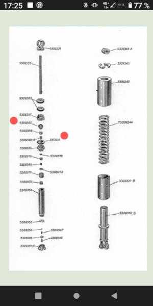

Finalement, le joint en forme d'olive, en haut restera dans son état, l'autre, plus bas, est remplacé par deux toriques qui feront leur job.
J'ai beau chercher sur le forum ou sur les différents sites, je ne trouve pas la quantité d'huile a mettre dans l'amortisseur, je n'ai pas de reference avec ce qu'il ne restait pas dedans... :(

J'ai finalement mis 50ml dans la bestiole... ça fait son effet, j'ai pompé moultes fois avant de remonter les ressorts, ça suinte un brin quand j'arrive en butée... je ferais le niveau periodiquement en attendant de trouver mieux...
Avant, après
Avant, après
Système haute technologie pour comprimer le ressort, faire levier entre la vis et le cache ressort avec les cales en chêne, mettre une demi coquille, puis la même chose pour la demi coquille restante :lol:
C'est moche, mais ça fonctionne...

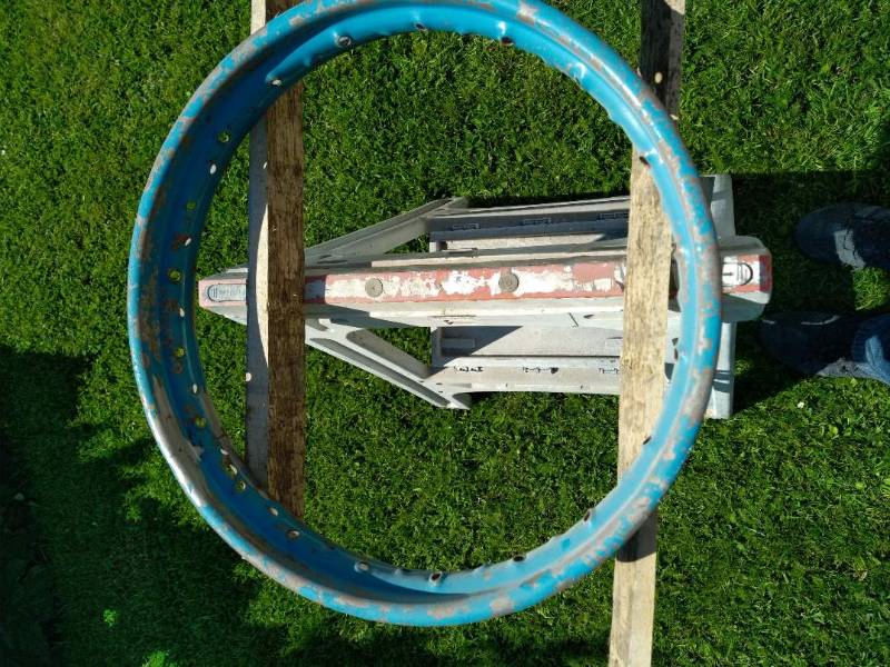

Petit retour d'expérience sur la restauration des roues, cerclages et moyeux de roues. Avant de commencer, ça ressemble à ça :
Restauration jantes 1

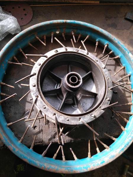

Après dérayonnage délicat à la disqueuse, rayons hs, bouffés par la rouille, les éléments se séparent.

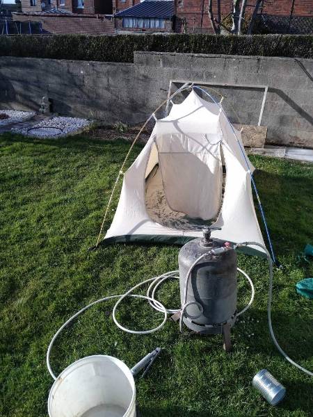

Petite séance de sablage artisanal
Cabine de sablage
Cabine de sablage
Résultat
Après sablage
Après sablage

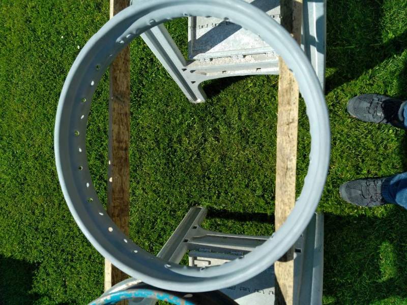

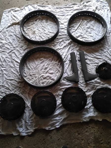

Aussitôt sablé, application de l'impression (antirouille). Puis aprèt garnissant, ponçage à la flotte ... c'est doux, c'est lisse, envoie de l'ensemble chez le peintre en carrosserie.
Retour des éléments peints

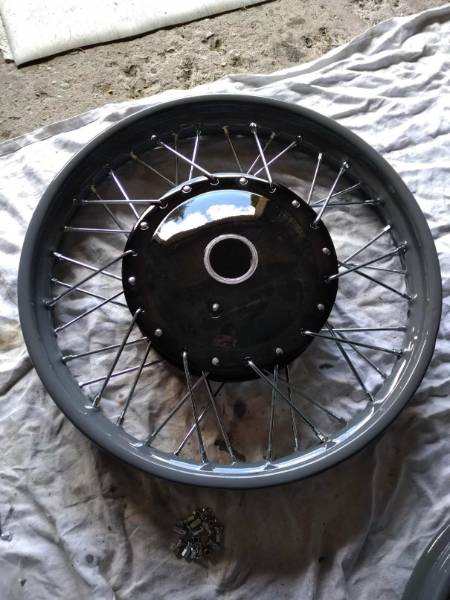

Puis rayonnage, réglage du déport, du saut et du voilage...
Résultat
Résultat

Je n'avais pas encore vu une cabine de sablage, mais c'est pas idiot.
