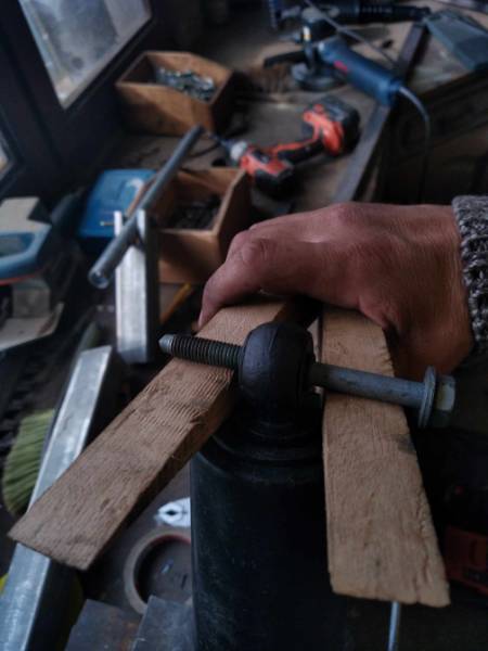

Système haute technologie pour comprimer le ressort, faire levier entre la vis et le cache ressort avec les cales en chêne, mettre une demi coquille, puis la même chose pour la demi coquille restante :lol:
C'est moche, mais ça fonctionne...

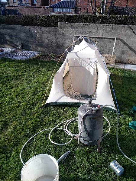

Petite séance de sablage artisanal
Cabine de sablage
Cabine de sablage
Résultat
Après sablage

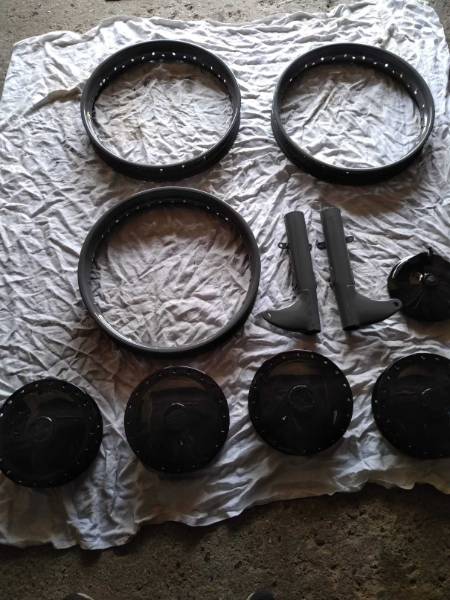

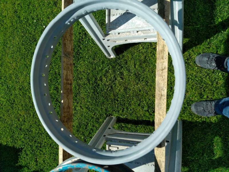

Aussitôt sablé, application de l'impression (antirouille). Puis aprèt garnissant, ponçage à la flotte ... c'est doux, c'est lisse, envoie de l'ensemble chez le peintre en carrosserie.
Retour des éléments peints
Puis rayonnage, réglage du déport, du saut et du voilage...
Résultat
Résultat

Bel ouvrage, félicitation.
Je n'avais pas encore vu une cabine de sablage, mais c'est pas idiot.
