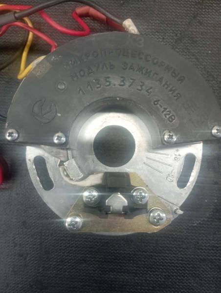

suis en train de monter un allumage électronique 135.3734 pour le rotor pas de problème mais le stator ou on prend le repère la je sèche si quelqu'un a ça merci d'avance a plus

Salut, si c'est la même version que le mien, ça se cale au PMH. (BM sur le volant)
C'est à dire que en tournant le moteur dans le sens normal, tu dois avoir l'extinction de la loupiote en passant le repère du point mort haut.
Ensuite il faut peaufiner à la lampe strobo.😉

Messages : 929
Re: présentation de moi même
J'ai pas tout compris ??
Ton allumage est il semblable à celui dont j'ai posté la photo ? As tu une loupiote rouge ?
Avec le modèle à avance centrifuge c'est déjà plus simple, on ne peut pas se planter sur la position du rotor.
Si tu n'as pas de loupiote il faut se mettre au milieu de la plage de réglage , démarrer et peaufiner à la lampe strobo.
Idéalement il faudrait une lampe à déphasage, ça dépend des repères que tu as sur ton volant.
Si tu as 3 repères PMH, avance au ralenti et avance maxi une lampe standard suffit.
