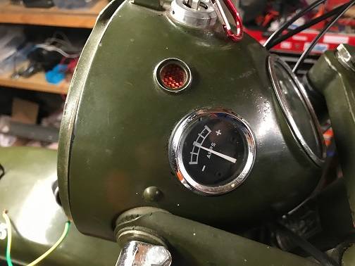

Pour l'ampèremètre c'est bien une des deux bornes qui est raccordée ; il n'y a pas de vis de fixation, il a été ajouté sur le cuvelage par un trou lui aussi ajouté et étanchéifié au silicone :shock:
Re: Présentation
et...ça fonctionne ?
quand tu allumes les phares , il part au moins du cadran ?
quand le moteur tourne, témoin de charge éteint, il part au plus ?

ben ça fonctionnait quand je l'ai récupéré
Re: Présentation
t'es sur que c'est un amperemetre et pas un voltmetre ?

Une petite photo
IMG_6013 (1).jpg (28.11 Kio) Vu 3203 fois
Re: Présentation
quand tu as le temps, fais une petite manip:
prends ton voltmetre, pique une pointe sur le moins qui arrive à l'amperemetre et l'autre sur une borne alimentée et donne moi la valeur

:idea: L'ampèremètre ne serait pas monté en série entre la borne négative de la batterie et la masse?
Ainsi, il mesurerait tout ce qui passe par la batterie (et rien d'autre)...
Re: Présentation
une masse doit être franche
si c'est la seule masse qu'il ait et même si un ampèremètre a une résistance très faible voire nulle, je ne suis pas sur qu'il soit à sa place

Essai effectué sur arrivée du moins au jus qui arrive au contact = 6.1V soit l’état de la batterie ce matin après quelques essais hier.
