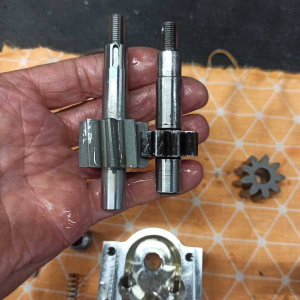

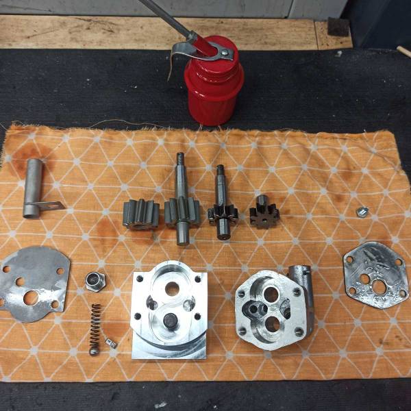

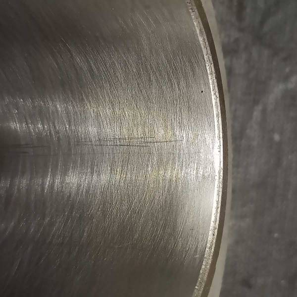

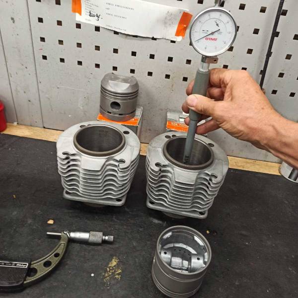

Allez je continue le reportage sur le moteur :
Realesage des cylindres chez un pro et mise à la cote avec les pistons neufs Almot
Du joli travail chez Duquesne à St Hippolyte du fort
Montage d'une pompe à huile gros débit
Il va falloir faire de la place dans le carter 🙃
A suivre 😉

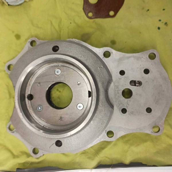

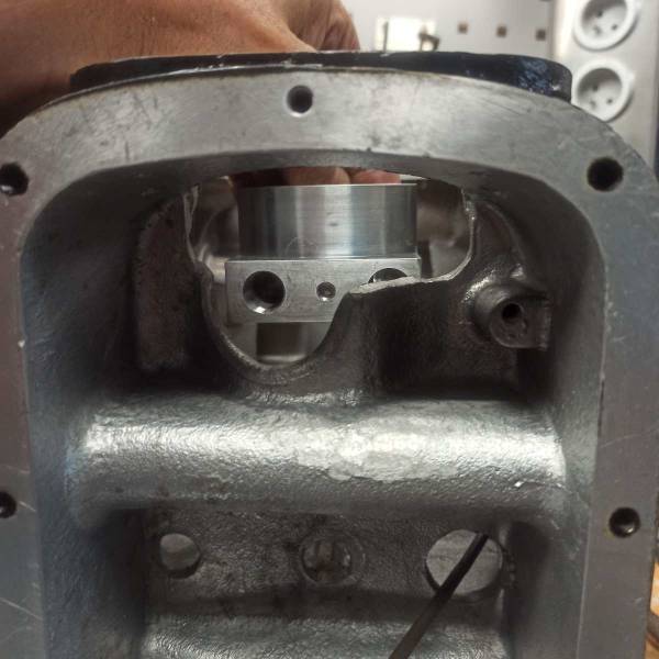

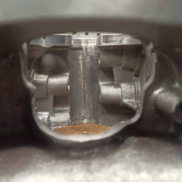

Suite du moteur.
Modification du carter pour le montage de la grosse pompe à huile.
Ça rentre au chausse pied

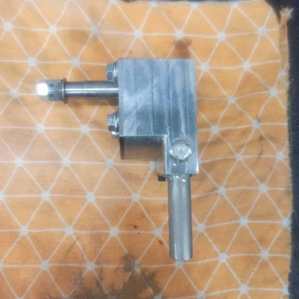

Montage du support de roulement avant modifié avec deux joints spi pour éviter les fuites internes d'huile.
Ce n'est pas moi l'auteur de cette belle modif on verra dans le temps si ça tient.
Il y a une platine qui vient se visser pour tenir le joint spi.
A suivre 😉

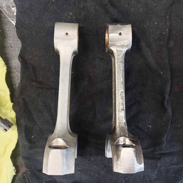

Suite du montage moteur, rien de particulier.
Ajustement du poids des bielles

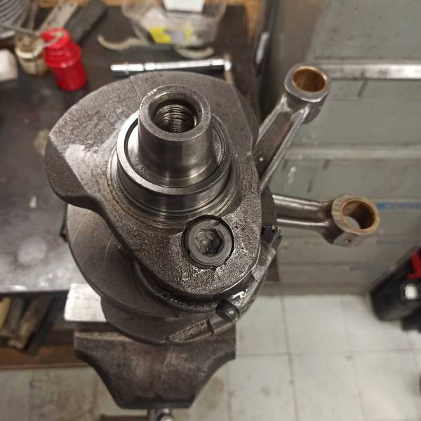

Montage a blanc du vilebrequin
Ajustement du jeu à la coupe des segments

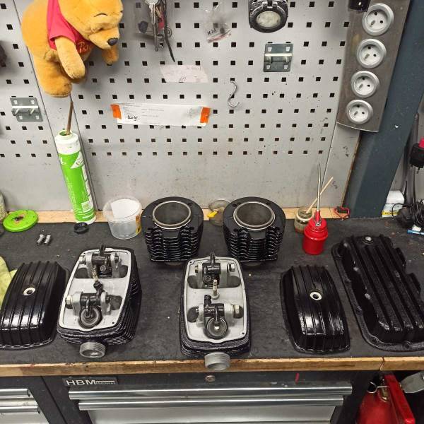

Peinture haute température des pièces "chaudes"
