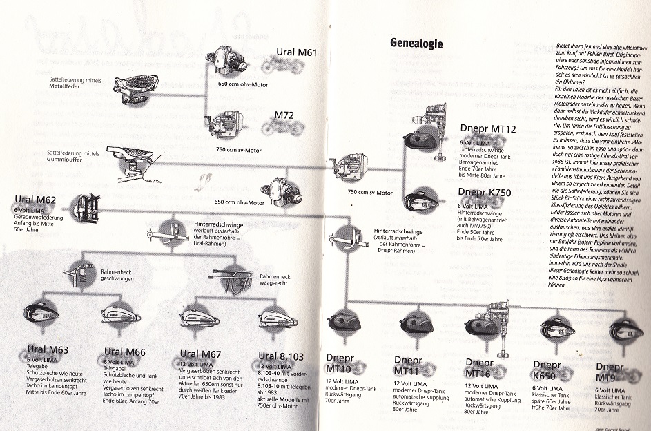

et puis il existe un arbre généalogique pour se repérer:
Pas trop compliqué quand même.
Pour info, une console centrale de BMW série 5, c'est 12.000 référence possibles

Perso j'ai un MT12 qui est plus un MW750 d'un point de vue mécanique et esthetique.

ça rejoint ce que je disais à propos de la littératureet puis il existe un arbre généalogique pour se repérer:
incomplet dans ce cas : en haut avec la M72 et M61, il manque la M52 (qui n'est pas un modèle confidentiel comme la M53 : 5 ex construits, à priori )
mais dans l’esprit , tu as raison de le souligner , c'est pas insurmontable, faut pas dec
