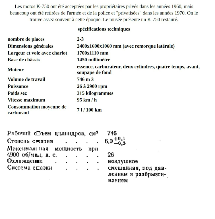

Un lateral,c'est un moteur à soupapes latérales (donc sur le coté du cylindre) appelé aussi flat-head (tête plate parce que la culasse n'est qu'un couvercle). Le rendement est pas terrible mais offre un bon couple à bas régime
Sur nos machine, c'est un 750cm³ de 26cv ou 19kW.
Ta doc est un 650 à soupapes en tête car dans la culasse de 23 kW (Waouh!) ou 32cv (incroyable!) :lol:
Pour le K750, MW750 et MT12
