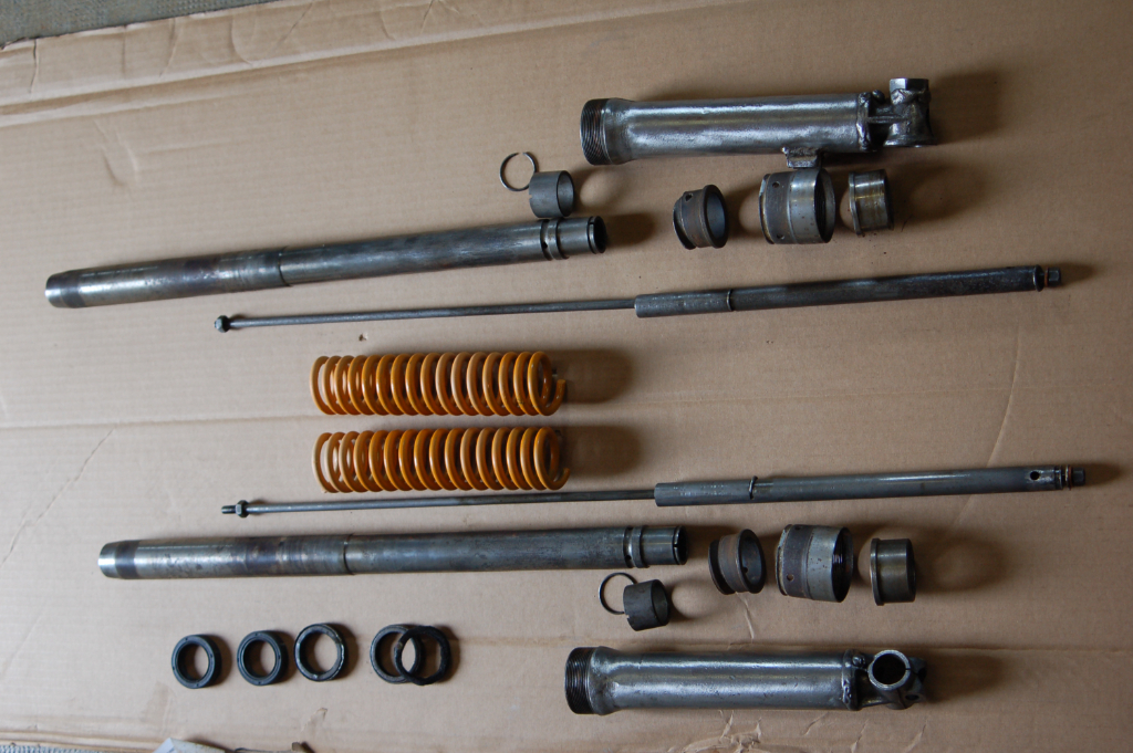

désolé si je vous saoule avec ce fournisseur, mais il a l'avantage de présenter sur les 3 page ci-dessous les différentes pièces constitutives de la fourche M72.
côté ressorts, NEL, ya pas photo...
maintenant, ça ne veut pas dire qu'il n'y a pas eu plusieurs montages...
http://sklepjacka.pl/zawieszenie-c-2_15.html?page=1
la question que je me suis posée et restée sans réponse :
il y a la fourche M72 et puis les autres...
je ne suis pas sur que la M72 M ait la même parce que, peut être, ils ont allongé le débattement
en tous cas, ça m' a fait la même chose sur la M61, qui doit avoir la même que toi : qu'est ce que c'est que ce bordel....y a surement un truc style les moyeux
je ne pourrais te répondre clairement , ce n'est plus clair dans ma tête mais j'ai été obligé de changer les tubes internes qui ont ramassé des coups de marteau
si elle est complète et en bon état , change juste les consommables !!

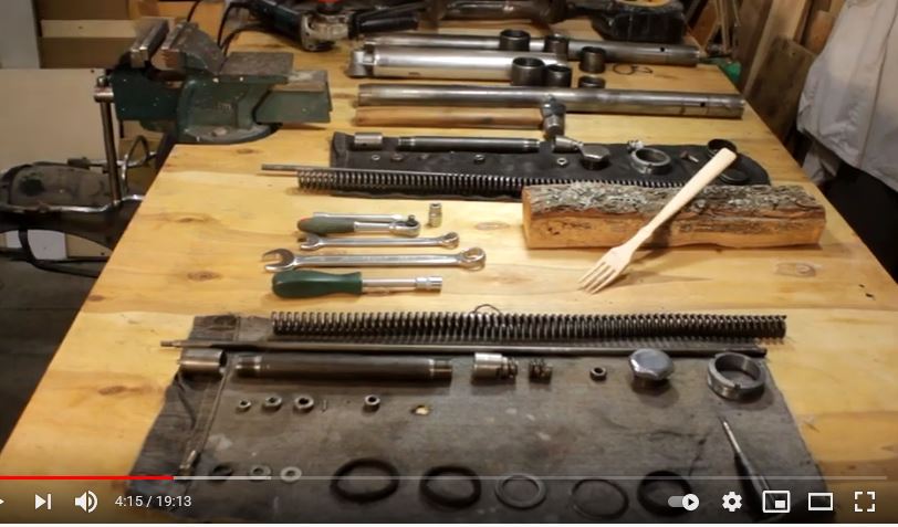

Si je ne vous les gonfle pas avec l'un, ce sera avec l'autre !
ça c'est ce que j'espère trouver dans la mienne...
[youtube]=GOslKLKMNlk&t=499s&ab[/youtube]
désolé, mais je ne sais jamais où commence et où finit l'adresse à recopier...
https://www.youtube.com/watch?v=GOslKLK ... eplika.com

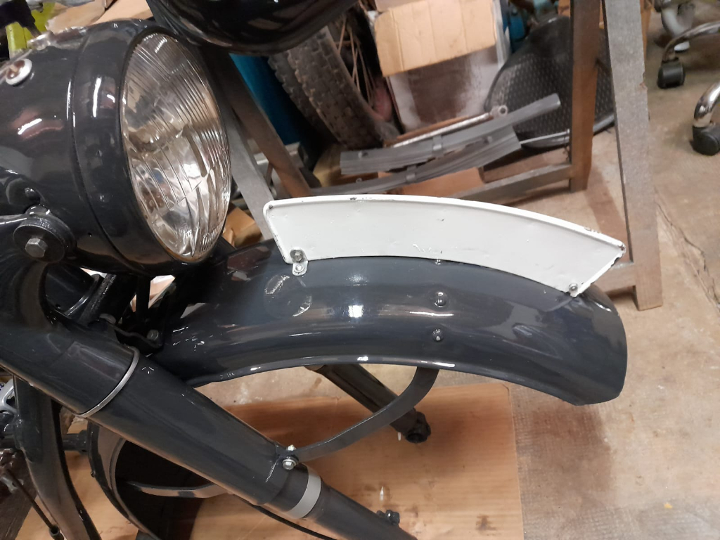

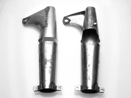

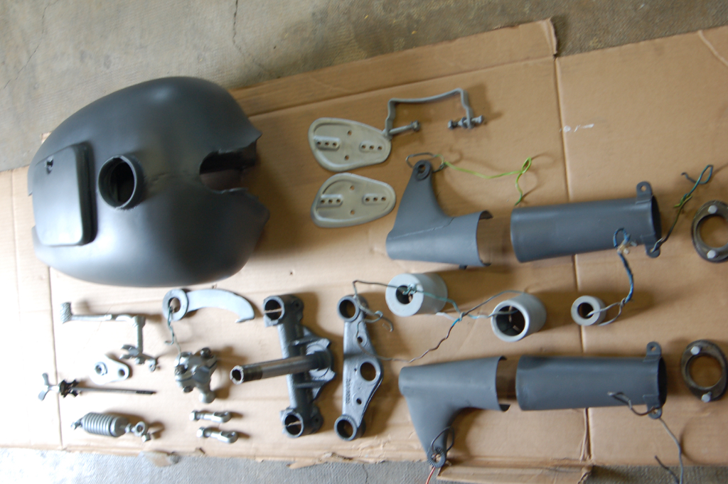

Bonsoir messieurs,
Dans le manuel de M72-M on trouve un éclaté, avec support de garde boue haut, et un habillage de fourche en 3 parties.
Ça ne correspond déjà pas avec ce que j'ai. J'ai deux éléments pour l'habillage (la photo provient de chez Oldtimer Garage).
On en voit pas mal des M72-M comme cela, mais j'aimerais bien trouver l'éclaté qui correspond pour comparrer l'intérieur.
Car l''intérrieur ressemble effectivement plus à une Ural 650. Est-ce bien normal ?
Après elle semble effectivement fonctionnelle. Et j'ai juste les 2 joins spi à changer.. je pense ne rien toucher mais j'aimerais comprendre.

- Messages : 1858
tes pièces ressemblent davantage à celles-ci, qui sortent d'une fourche de K750 (je crois, il n'y a pas de sous-titres).
le lien vers la video est ici
on trouve l’élément bas à part et ne me demande pas pourquoi....Ça ne correspond déjà pas avec ce que j'ai. J'ai deux éléments pour l'habillage (la photo provient de chez Oldtimer Garage).
sur les vidéos que j’ai pu regarder, certaines M72 et M61 ont cet élément, d'autres...pas et ce sans aucune logique qui me saute à la figure

Voila celle montée sur ma M72
