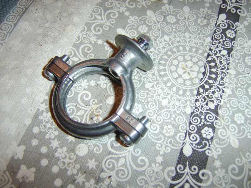

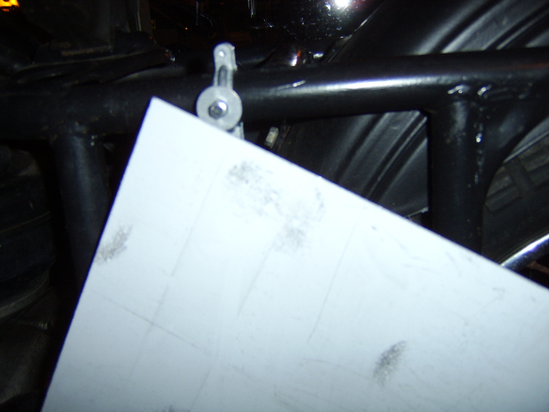

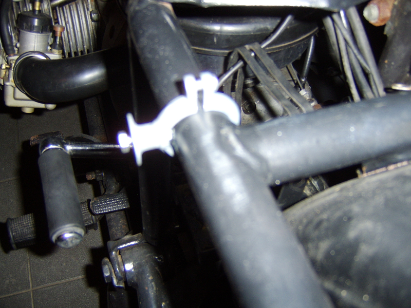

Je prévois de faire des caches latéraux afin de cacher en partie la batterie et le redresseur et une partie du faisceau éléctrique.Pour ce faire,j'ai découpé deux plaques d'alu de 1mm d'épaisseur et de 35X25 cm.Pour les fixer,j'ai acheté des attaches-tuyaux de 30mm,(comme pour le sanitaire) et j'ai passé une vis et un écrou de 5mm qui prendra la plaque en sandwiche avec une rondelle.Comme ça,je peux fixer proprement mes plaques sans plastiques ni trous dans le cadre.Si cela peut aider quelqu'un.....
