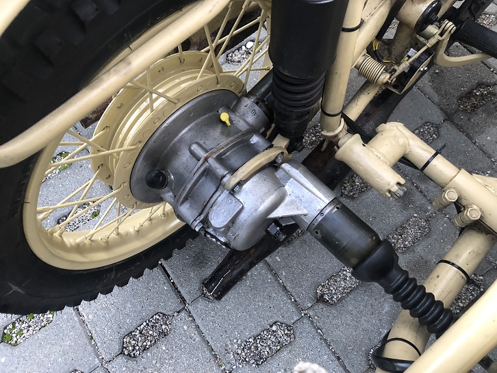

Je réalise au retour que le side est tracté en permanence, pas de blocage de différentiel, je me trompe ou pas?..une question, quelle est la pression des pneus, trouvé nulle part

Et bien voilà un beau compte-rendu
Tu dis, "le side tracté en permanence" je ne pense pas, le cardan tourne mais en roue libre, par contre tu dois avoir un crabotage sur le pont
Si tu peux me dire à quoi il ressemble et ou il se trouve, ça me dépannera bien, Guy! :)

voilà le pont en question

sur certains 650 2 roues motrices en permanence comme sur Dniepr

C'est vrai que cela ressemble à un différentiel.

oui je viens de fouiller un peu, c'est bien un différentiel...ça permet d'avoir une traction différente sur les deux masses de l'attelage...et supprimer ainsi l'écart de trajectoire à la décélération ainsi qu'à l'accelération...je trouvais aussi la tenue de route agréable..normal, donc...en revanche, peut être fragile...donc..illico presto de la bonne huile Gramo B 85W 140 telle que conseillée ardemment! reste à la trouver..à priori Igol ne fabrique plus...

patapin4000 a écrit :sur certains 650 2 roues motrices en permanence comme sur Dniepr
c'est exactement ça, Patapin
