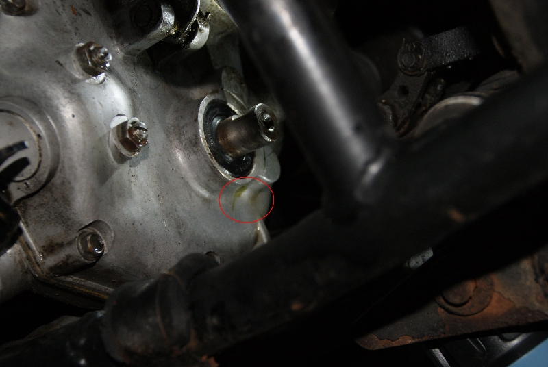

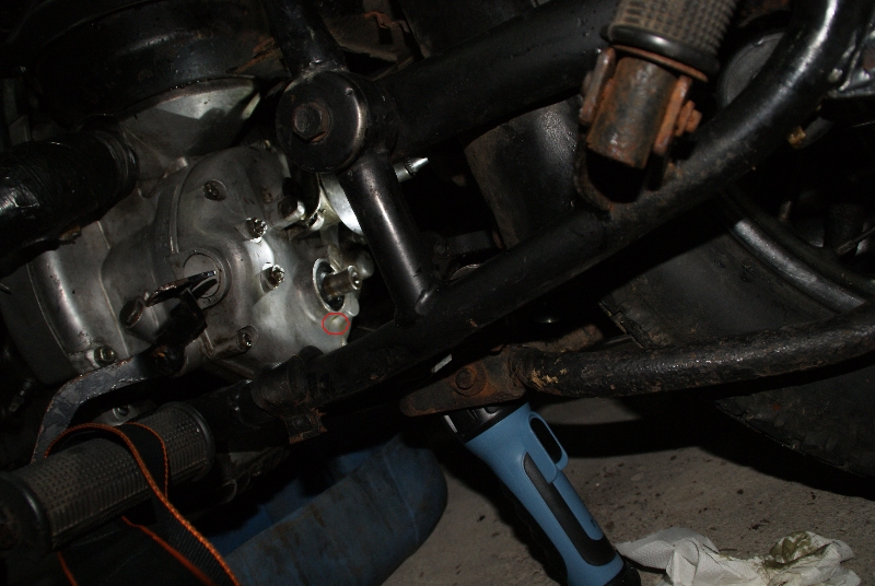

j'ai suivi les conseils et nettoyé, essuyé, etc. et.....
j'ai enfin trouvé la fuite !!!! (là j'ai un peu les b...e de noël si vous voyez ce que je veux dire)
le couvercle arrière de boite est fendu
Voir les photos ci-joint. (sous l'axe de kick mais également en remontant à droite du kick)
Marque Carte Grise : Oural
le modèle Carte grise est : IMZ810310
cela correspond à quel model pour éventuellement commander la pièce ?
à qui puis-je la commander ?
je suppose que pour changer ce couvercle il est nécessaire de tomber la boite !
je suis bien sur preneur de tous conseils.......
d'avance merci pour votre aide.

- de plus près
- couvercle de boite (3 bis).jpg (300.48 Kio) Vu 10033 fois
- l'huile apparait dans la fente
- couvercle de boite (2 bis).jpg (342.52 Kio) Vu 10033 fois
- vue d'ensemble
- couvercle de boite (01 bis).jpg (330.95 Kio) Vu 10033 fois

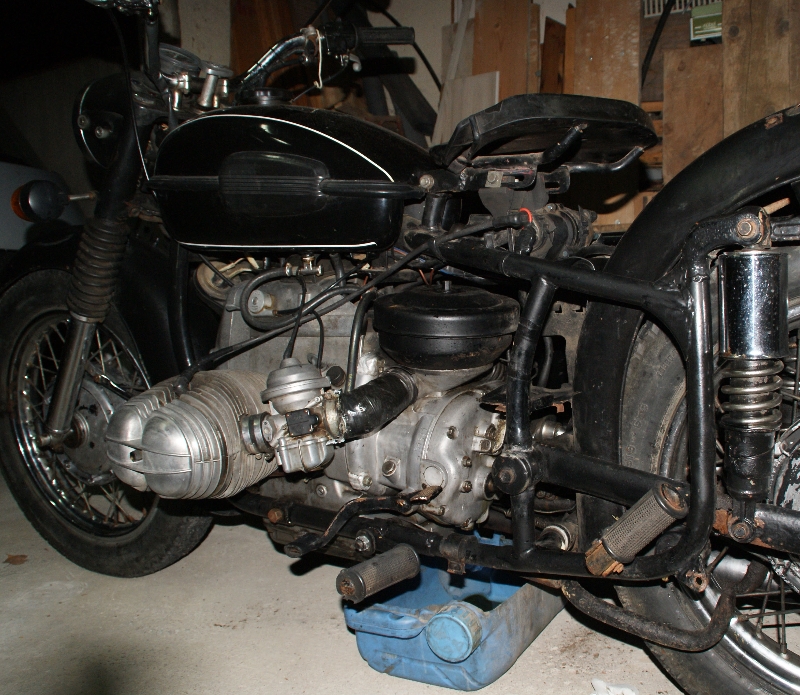

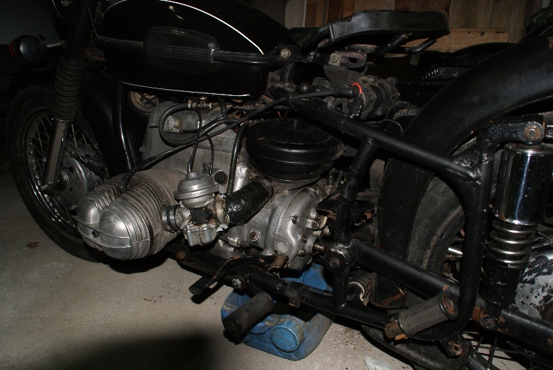

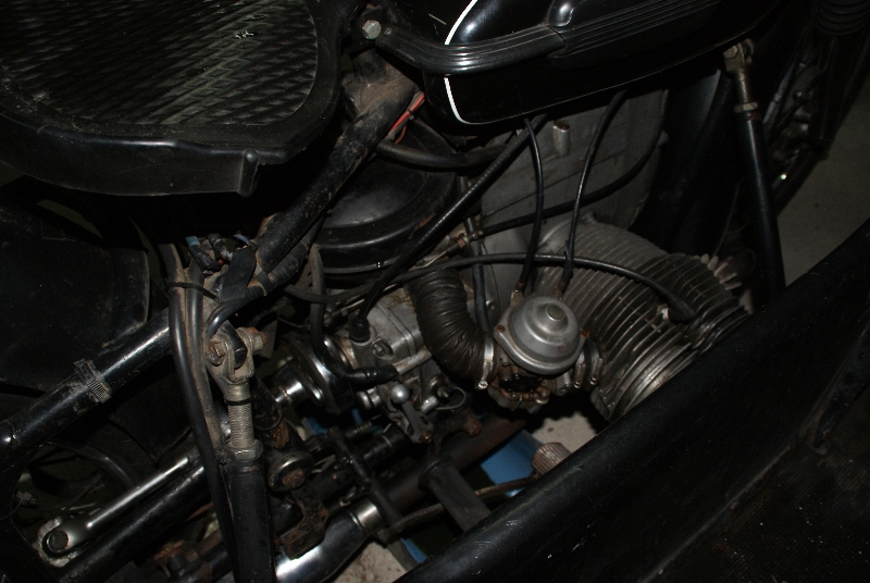

Oui, il y a la marche arrière
la boite est accouplé au R75 Bmw par la modification des encrages (modif classique comme vue sur le forum)
ci-dessous les photos.
merci pour les liens et toujours preneur de vos conseils avisés.
Pauyo

Je pense que c'est un reniflard (mise à l'air)Pauyo a écrit :je n'ai pas le bouchon de jauge (remplissage) en haut de la boite comme sur ton image.
