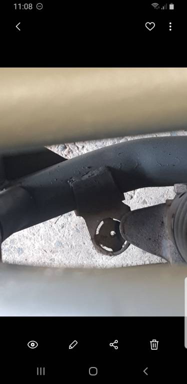

Maintenant je vais devoir dessouder la butée de bras oscillant du panier visiblement soudé au mauvais endroit et ressouder au bon endroit.

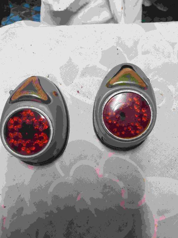

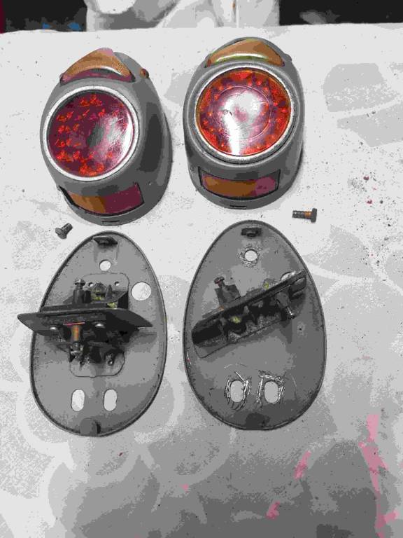

Sinon j'ai 2 feux arr à céder, je le avais acheté pour les monter mais en fin de compte j'ai remis ceux d'origine.
Je les vends 60€ port compris.
