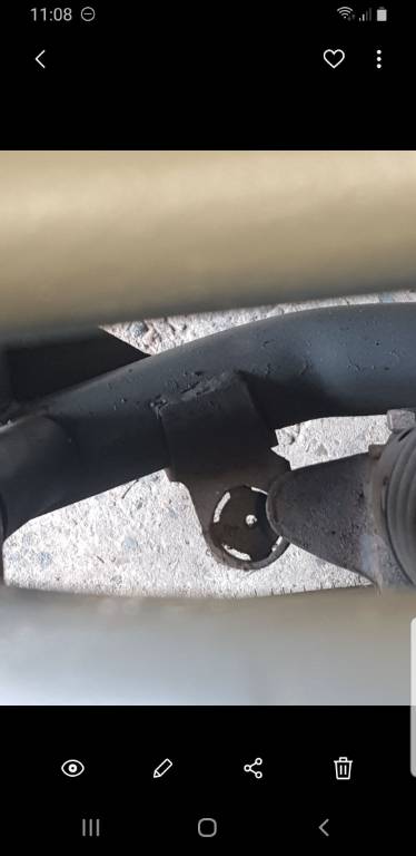

J'ai effectué le réglage du sélecteur comme sur la vidéo au au-dessus et un essai de4/5 kms et nickel, les vitesses passent bien à la montée comme au retrogradage, encore merci pour la vidéo sans ça je sera sans doute encore entrain de chercher.
Maintenant je vais devoir dessouder la butée de bras oscillant du panier visiblement soudé au mauvais endroit et ressouder au bon endroit.

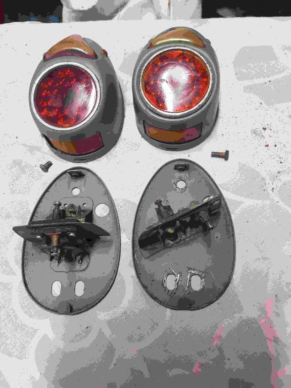

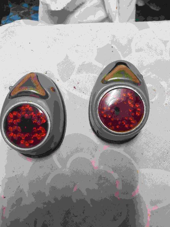

Sinon j'ai 2 feux arr à céder, je le avais acheté pour les monter mais en fin de compte j'ai remis ceux d'origine.
Je les vends 60€ port compris.
