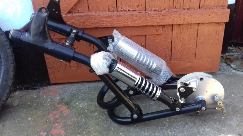

je regardais, par curiosité, des fourches à balancier éventuellement implantables sur ma future machine.
j'ai trouvé 2 modèles, présentés par les vendeurs comme étant compatibles K750.
je vous livre les photos ci-dessous, pour avoir votre avis

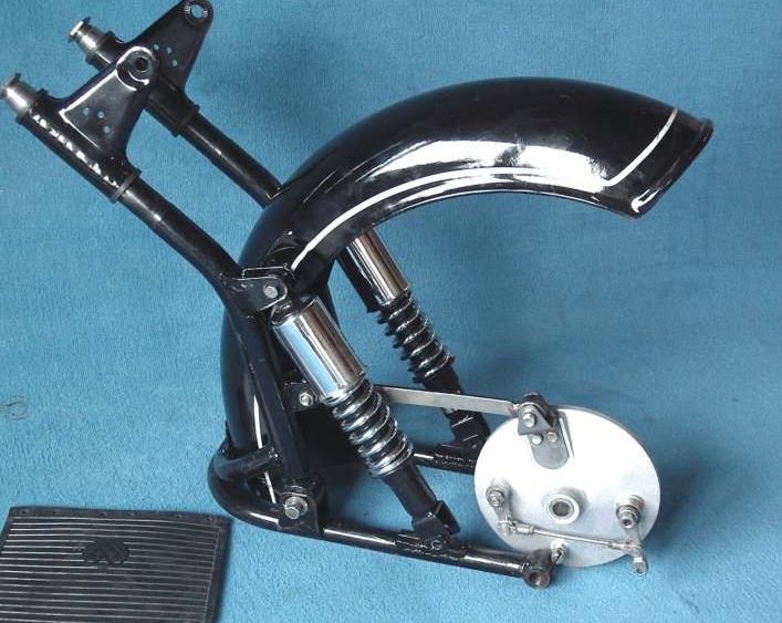

j'ai déja vu le premier modèle (sur "Astrakan", MT12 chez Tartempion).
la voici

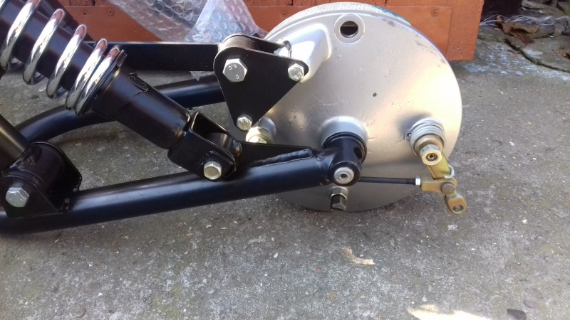

et la seconde, plus lourde
elle semble être d'une fabrication beaucoup plus "lourde".
je me demande si ce n'est pas une fabrication artisanale, à moins qu'il ne s'agisse d'une fabrication Ural récente.
la flasque et la fixation de la tige anti-rotation sont différentes, l'angle de l'étrier "supérieur" est différent ainsi que le Té inférieur.
autre question: le garde-boue d'une fourche télescopique se monte t-il "directement "sur une "Earles" (à part les trous à faire pour se fixer sur l'étrier horizontal ) ?
Merci de vos avis.

je crois que les gardes boues sont différents
je cherche aussi une fourche à balancier pour mon dnepr,
mais à tarif etudiant ;-)
Messages : 1865
je vois 2 tarifs, dont un à 370€, avec le port, mais je ne crois pas que ce soit une vraie.
je pense que c'est une copie d'Ural, plus ou moins mêlée de pièces Dnepr (la 2e photo).

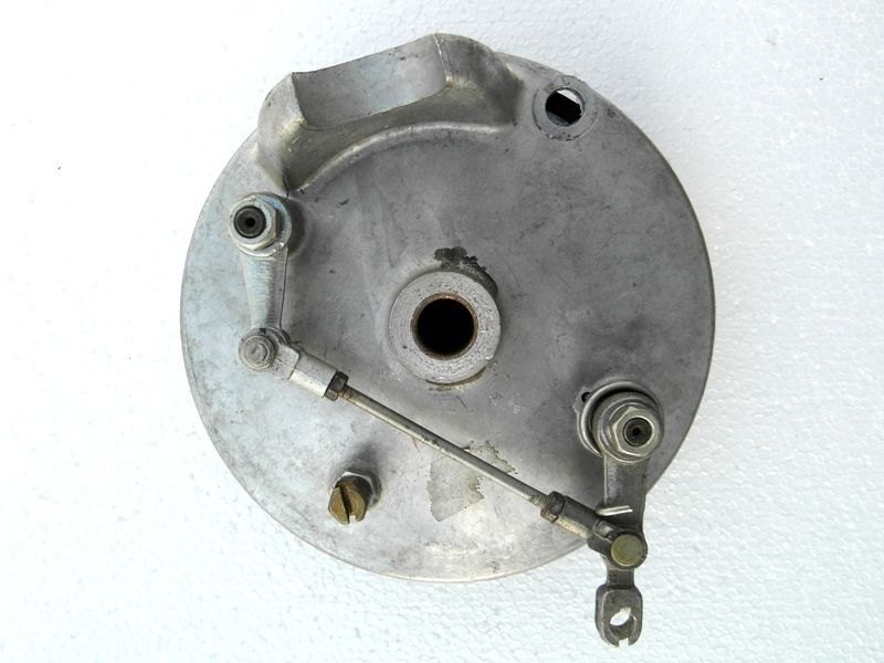

sur la seconde, le frein est une adaptation du double came pour fourche telescopique
https://i.ebayimg.com/images/g/h68AAOSw ... -l1600.jpg
370€ c'est super cher à mon gout
Messages : 1865
popov1100 a écrit :sur la seconde, le frein est une adaptation du double came pour fourche telescopique
c'est bien ce qui me semble aussi. A y bien regarder, je comprends comment la platine triangulaire est fixée (à la base), sur les "pointes" de la flasque (sans doute après un usinage pour créer un méplat). Ca, je le comprends, mais quid de la platine arrière, qui va assurer le support de l'axe de la came de maintien ?
mais tu as raison, je ne vois pas d'où pourrait sortir un nouveau moulage de flasque de frein.
