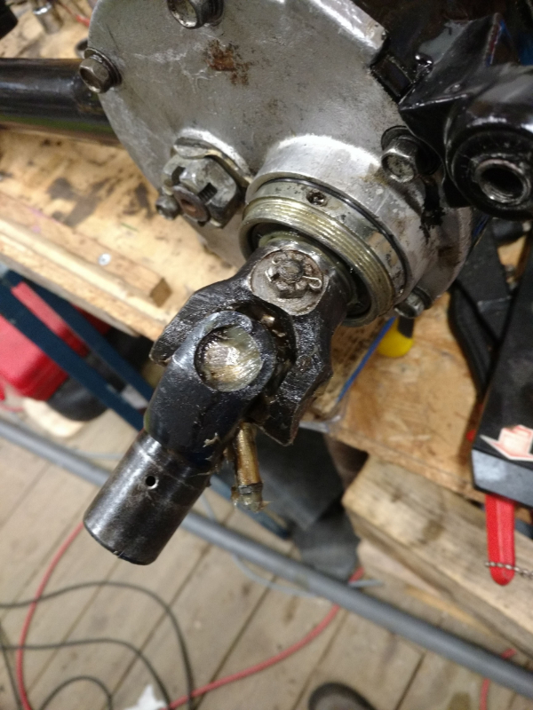

Depose du cache cardan réducteur ce jour (ben oui, le 11eme et dernier ecrou pour déposer le panier est complètement rouillé, j'aurai attendu la disqueuse et puis entre 2 averses de neige... victoire!)
Donc pour déposer ce cache, C'est bien un pas droit (classique) dans un ecrou qui est lui également en pas droit dans le couvercle du reducteur... ce qui donne un petit montage pour amorcer sa depose.
Et sous ce cache:
Pas de jeu, mais bien une translation dans le plan de l'axe, d'une 10aine de mm, que l'on voit ici, et qui n'apparaît pas sur la photo de Popov.
Ça vous parle? La roue tourne bien, je n'arrive pas à rerentrer l'axe dans le réducteur, mais l'inverse est vrai il ne ressort pas plus quand je tire dessus. Goupille de l'axe bien en place, boulon en coin de la chape du cardan bien en place également.

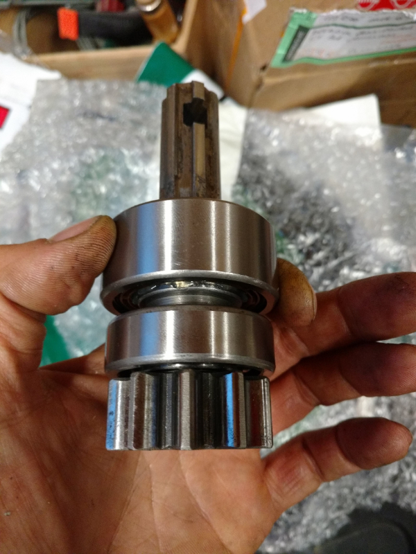

t'as 10 mm de jeu axial ?
dedans tu dois avoir cet assemblage de roulements :

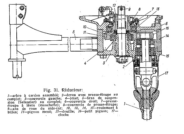

Sinon, tu dis que ton systéme est coincé mais que tu as une translation de 10mm de l'ensemble (avec le cardan)?
Vue coupe réducteur 01.jpg (100.26 Kio) Vu 4768 fois
Ce n'est pas trés catholique tout ca. Tu a peut être une salade de roulement (15) là-dedans (comme j'ai eu), donc plus de butée axiale.

Ici, écrou deposé, on voit que le boulon en coin a dû maintenir contre nature une traction dans l'axe (fleche rouge) de... l'axe: Le boulon en coin est incarcéré (flèche verte) dans la chape du cardan. Ce qui a dû donner l'écart (entre flèches bleues) qui "allonge" le sous ensemble "arbre à cardan assemblé".
En espérant que ce soit bien cet écart qui explique le problème initial (fixer le différentiel). :roll:
Ce qui est étonnant c'est que
1/ le réducteur reste fonctionnel: si je tourne l'axe (à la main...) la roue (chassis du panier sur krick) tourne sans accro.
2/ cet écart n'est pas mobile mais bien fixe.
De toute façon, fini de tergiverser, faut aller voir la dedans.
