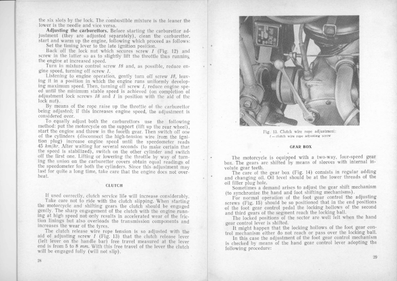

Re: Un vieux schpountz vous salue de la main gauche
Page 17/29 sauf erreur pour le "Generator" (power point en pdf)
http://www.russianiron.com/eafranke_ura ... 0G-414.pdf

saxel a écrit :Page 17/29 sauf erreur pour le "Generator" (power point en pdf)
You.Are.A.Champion
merci pour l'ami Bernard !
