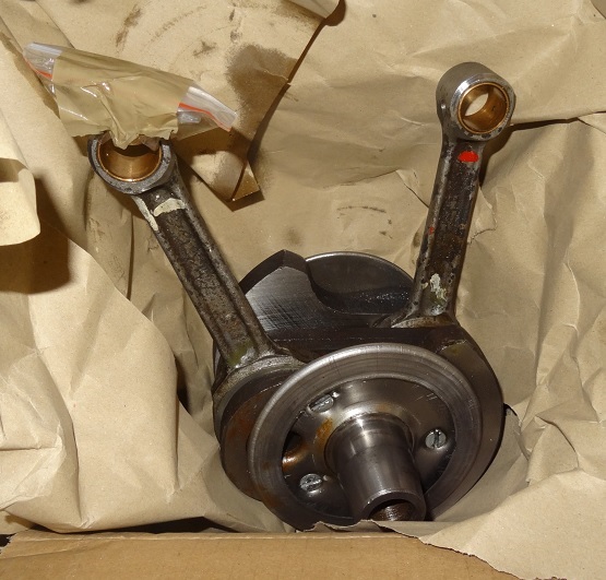

La pièce maîtresse est arrivée!
Neue Kubelwelle.jpg (105.25 Kio) Vu 7243 fois
Ce coup ci, j'ai tout ce qu'il me faut. Cependant, il faut que je m'occupe d'abord du carter (enlever le goujon foiré, ébavurer un peu, placer un helicoil M6 sur un des filetages du cache avant, rehusser le passage d'huile et le nettoyer en s'appliquant sur les passages d'huille.

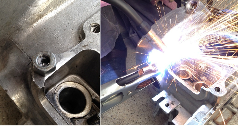

Commençons par le carter et son goujon récalcitrant.
Prendre un viel écrou pourrave et le percer pour qu'il passe sur le reste de goujon.
Lui donner un gros de MIG (MIC en Français je crois) sur le coin de la tronche.
Carter 06.jpg (401.35 Kio) Vu 7213 fois
Ca chauffe mon gars, hein?
Toute résistance est inutile! :twisted: :twisted:

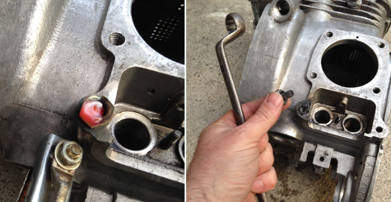

Carter 07.jpg (341.05 Kio) Vu 7213 fois
Merci à mon voisin pour le MIG parce que moi, j'ai juste un fer à souder pour les contacs electriques! :lol:

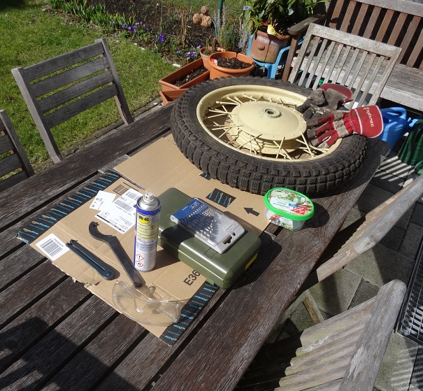

Pour la roue, c'est du grand guignol!
Pourtant, ça commençait bien.
- Chéri, on peut peut-être déjeuner dehors aujourd'hui?
- Euh....le fond de l'air est encore frais quand-même.
- Ok
- (Ouf!)

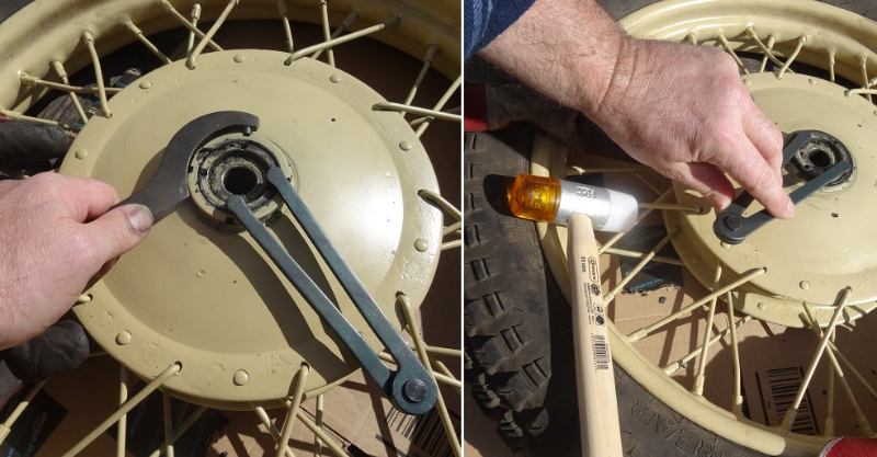

Alors le truc, c´est qu'on ne voit ni les ergots, ni les trous des bagues. Sans doute recouverts pas la peinture.
Non, non, ça a été peint sur la graisse et la saleté!! Bon, on voyait bien que la bécane a été peinte à l'arrache mais comme le résultat n'est pas mal dans l'ensemble, on pardonne! :mrgreen:
Rad 02.jpg (251.03 Kio) Vu 7206 fois
Le contre écrou se dévisse bien
Rad 03.jpg (358.6 Kio) Vu 7206 fois

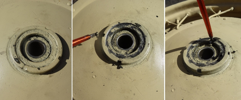

Messages : 5515
Et là c'est du grand n'importe quoi.
Au lieu de trouver deux roulements, l'entretoise, les bagues, je trouve une succession de .....5 roulements droits. :shock: :shock:
Pas de joint spi mais un empilage de deux joints indéfinissable.
Rad 05.jpg (301.78 Kio) Vu 7205 fois
Ca m'a l'air du bricolo Ukrainien. Je ne trouve nul part trace d'un truc anti-mécanique pareil! :evil:

Bon, les autres pièces sont trés marquées ou usées (je ne suis pas étonné :lol: )
Kreuzhof a écrit : je trouve une succession de .....5 roulements droits.
L'avantage, un roulement foutu, il t'en reste encore 4.
Je pensais pas que ça pouvait être possible, mais au moins c'est un plaisir de remettre en état.
