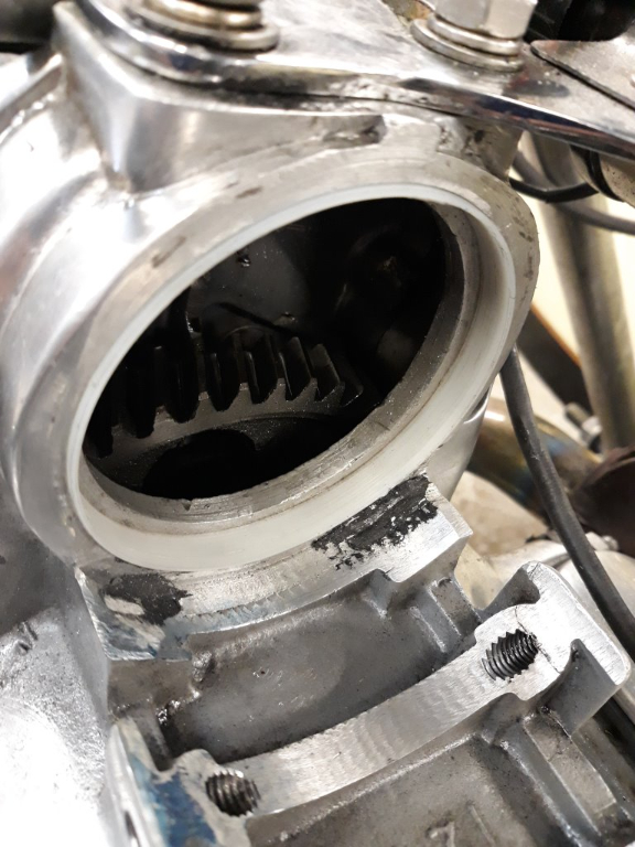

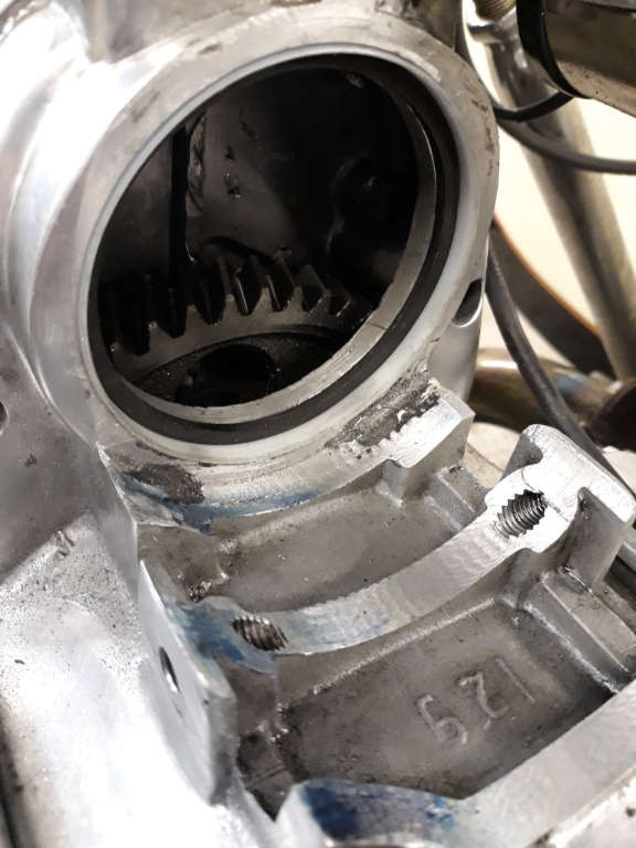

Bon ben trop chiant le joint torique ...
Donc ce sera fourrure nylon dans le logement du carter (pour combler l'écart entre Ø 78.5 de la dynamo et Ø 80.5 du logement du carter moteur) :
Et joint plat caoutchouc ep.3mm :
Petit tour vite fait cet aprem, ça a pas l'air de fuir, verdict demain après un trajet boulot 8-)

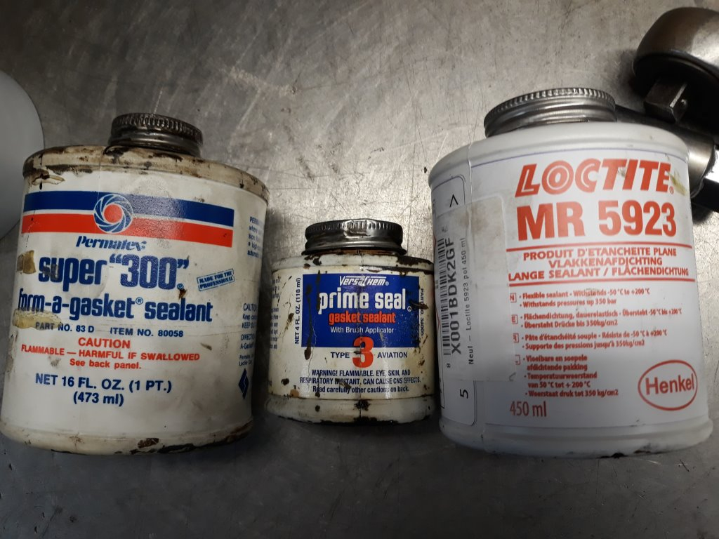

bonjour, ou achète tu ton permatex 5183 ? je ne le trouve qu'au us avec 20 dollars de frais de port
merci
laurentg
Messages : 577
Message par laurentg »
En fait, ce sont des vieux pots d'il y a 20-25 ans ...
Et en plus, j'ai fait le con, je me souvenais plus que j'avais mon gros pot de permatex et ai racheté le mois dernier un loctite 5923 :roll: :roll:

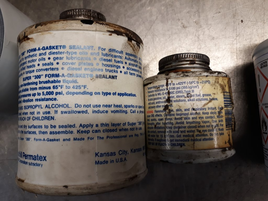

En fait, ces 3 produits sont identiques, plage de température et de pression identiques, utilisation en complément d'un joint ou direct métal/métal faible jeu, dilution à l'alcool, résistance carburants, laisser sécher un peu avant d'assembler.
Similaires à l'hermétic qui lui est plus pâteux et sèche plus vite dans son pot si on oublie de le rediluer (tous les 10 ans ?!? :lol: )
