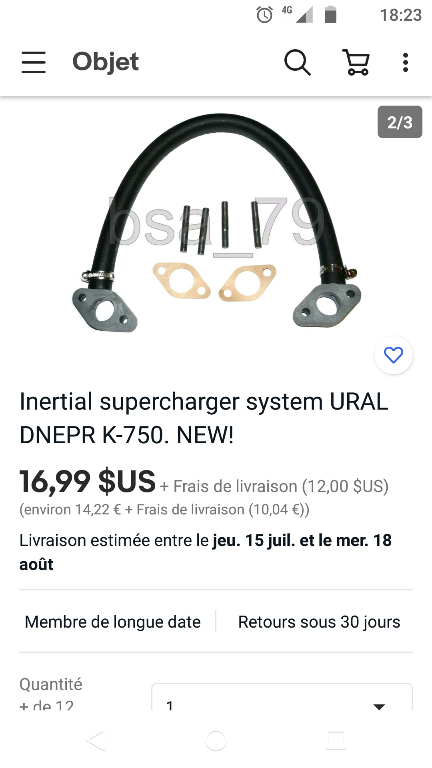

Est ce quelqu'un a déjà essayé de monter ces brides sur son moteur ?
Et ce que cela apporte quelque chose ?
J'essaie de maintenir le moulin réglé au mieux, histoire d'avoir les 22/26 chevaux disponible. Mais si je pouvais grappiller quelques poneys je ne dirais pas non.
- Messages : 1865
Re: Un Dniepr pour Faustine
je n'ai jamais pu recevoir le kit complet.
Le premier a été volé dans ma boite à lettres, le second est arrivé dans les gougeons longs, il est donc encore dans sa boite.
