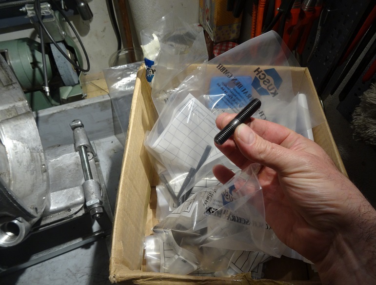

J'ai essayé l'extracteur et ....que dalle.
Pas le temps de faire grand chose ces temps-cis. J'ai juste pu acheter de la belle visserie (a peu prés toute la visserie moteur pour un peu plus d'une vingtaine d'Euro).
Du bon gros goujou qui tiens bien (sans pas fin parce que pas utile si j'en crois les BMW et Zündapp) et des vis top qualité. Ben moi, de voir ça, ça me met en joie!
