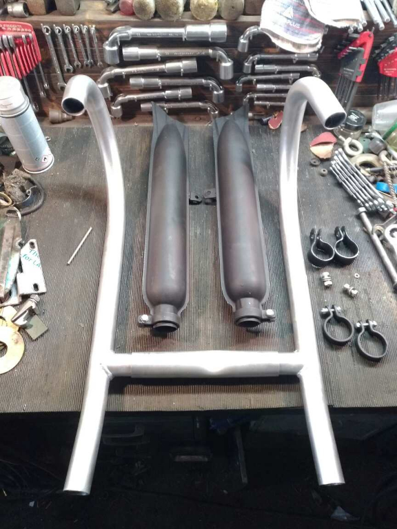

Pour l'échappement, après décapage et peinture :
On passe de ça,
On passe de ça,
A ça, et j'ai fabriqué une deuxième paire de colliers pour serrer le tube "d'équilibrage", car il avait tendance à fuir.
Mais je ne fais guère d'illusion sur la tenue de la nouvelle couche.
