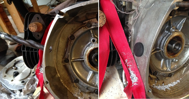

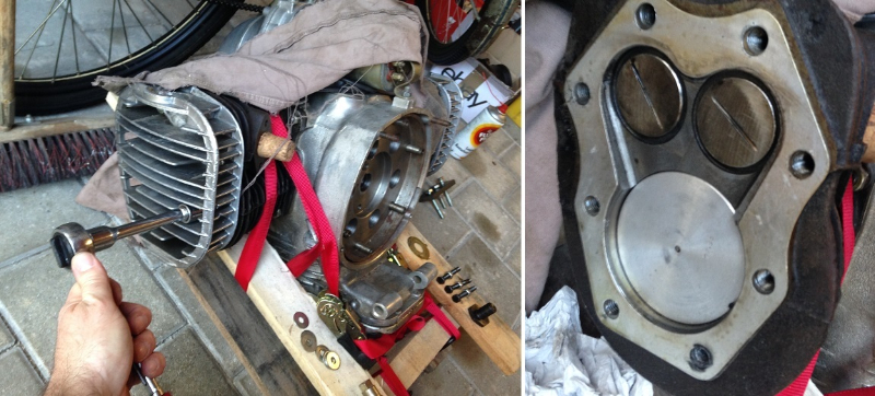

Aujourd'hui, une heure et demi sur le nouveau moteur. Création d'un repére d'allumage PMH & 30°.
Enlever la culasse
(en passant, pas de tromperie sur la marchandise, le berlingot est neuf!)
Zündungsmakierung 01.jpg (357.44 Kio) Vu 6737 fois
Nous avons sur le carter moteur un repere qui ressemble à une couture de fonderie tellement il est mal foutu! :lol:

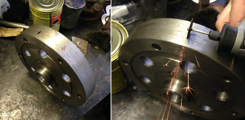

Sur le volant, le PMH et 30°. pour info le diamètre du volant est 225mm. Donc la circonference est 700mm et 30° 60mm.
Zündungsmakierung 02.jpg (143.7 Kio) Vu 6737 fois
Ca colle!

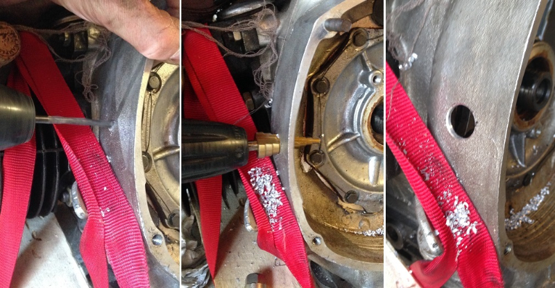

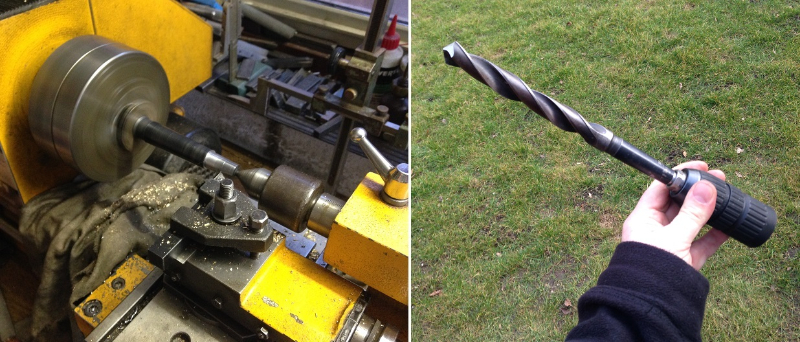

Des petits trous de plus en plus gros (7mm d'épaisseur et bonne qualité de fonderie. Pas facile)
On arrive à Ø18mm. Problème, le bouchon fait Ø19,5 mm. Il faut percer à Ø19mm.
Zündungsmakierung 03.jpg (431.87 Kio) Vu 6736 fois
Mon voisin un foret de 19 pour qu'il passe dans un mandrin de Ø13mm. Sauvé!
Zündungsmakierung 04.jpg (410.19 Kio) Vu 6736 fois
Et voilà un beau perçage de Ø19mm et le bouchon qui va bien.
Zündungsmakierung 05.jpg (439.6 Kio) Vu 6736 fois

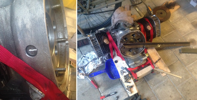

Remonter le volant. (vous avez vu, d'une seule main! :lol: ).

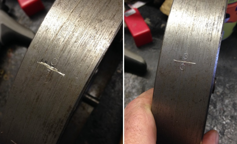

Redémonter le volant et meuler des repères.
Zündungsmakierung 07.jpg (321.02 Kio) Vu 6735 fois
Frapper au poinçon les repéres PMH (OT en Allemand) et 30°
Pas mal hein?
Zündungsmakierung 09.jpg (311.68 Kio) Vu 6735 fois
Un peu de couleur pour mieux les voir ensuite.
La peinture ne restera au final que dans la profondeur du meulage.
Ressérer comme un bourrin (avec une barre anti rotation de la mort qui tue)
Zündungsmakierung 11.jpg (396.31 Kio) Vu 6735 fois
Ayé fini!
Posté : sam. 25 févr. 2017 23:54
par Lilian
:o gaffe avec la barre anti couple !!! J'ai pété une des colonettes du volant comme ça ! C'est de l'acier d'une telle qualité que ça n'a pas résisté à l'effort :? Le top c'est la clé à choc

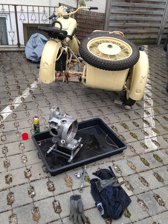

Aujourd'hui nettoyage en gros du carter.
Carter 01.jpg (225.02 Kio) Vu 6715 fois

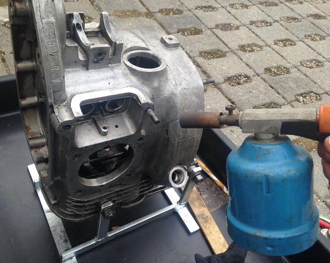

Les lois de la mécanique sont respéctées: sur un jeu de vis, goujons ou boulons (biffer mention inutile), il y'en a toujours un qui pose problème (le teignieu de la classe ).
En chauffant, il veut rien savoir.
Carter 02.jpg (153.73 Kio) Vu 6714 fois
Avec un contre écrou, il ne veut pas non plus.
Carter 03.jpg (379.8 Kio) Vu 6714 fois
Avec un axe de travers (solution qui est déjà dans la catégorie "foutu pour foutu" :mrgreen: ), môssieur refuse tout mouvement et, évidement , casse.
Carter 04.jpg (128.7 Kio) Vu 6714 fois
Bon, ben, il reste l'extracteur. :roll:
