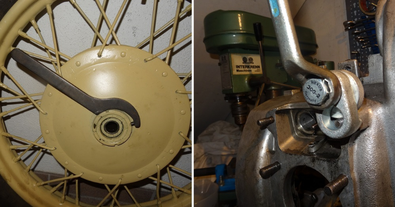

J'ai pris des SKF pas C3. :mrgreen:
Les derniers outils achetés au surplus de la Bundeswehr (comme 50% de mes outils).
Une Hackenschlussel (je ne connais pas le nom en Français) et une clé à goujons servèrement burnée!
