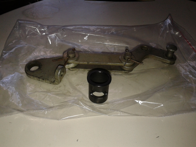

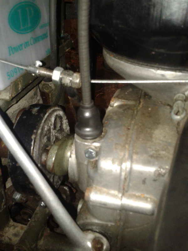

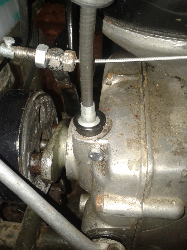

J'ai (enfin) reçu ceci en provenance de chez Oldtimer !
mis en place ça donne ça
et avec le capuchon en caoutchouc (désolé pour la floutitude)
Reste à m'occuper des biellettes pour le frein arrière.
Re: Remontage ural
Posté : jeu. 29 nov. 2018 21:08
C'est tout neuf et conforme à l'origine.
Par contre je vois le flector sur la photo, c'est pas le sujet, mais il devrait être enfoncé jusqu'à la garde, et de chaque côté, pour une meilleure prise de l'entrainement.
