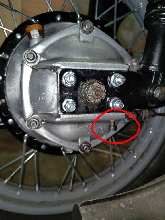

Le p'tit truc en plus

Cambouis a écrit : ven. 9 janv. 2026 22:44 Je n'ai pas réussi à réduire comme j'aurais voulu, le jeu entre les dents di pignon et la couronne. Mais en tout cas, ça fonctionne :D
Si tu as trop de jeu il faut commencer par augmenter l'épaisseur des shims 7205241 derrière le roulement 207.
Très important il faut chaque fois remonter l'écrou 75005223 sans joint torique sans joint spi et surtout le cardan et la goupille conique pour tirer l'arbre d'entrée sinon toute les mesures sont faussées.
Ensuite l'idée est de régler le jeu à zéro mais que ça tourne sans accrocher SANS le joint papier.
ENSUITE tu mets le joint papier le jeu doit être vérifié en faisant plusieurs tours il faut faire un compromis entre jeu minimum et maxi car évidemment rien n'est usiné parfaitement.
Enfin il faut vérifier la portée des dents (peinture ou bleu de Prusse) éventuellement on peut reculer le petit pignon en déplaçant la cale 725318 à l'avant du roulement 874901.
Tout est une affaire de compromis mais effectivement il vaut mieux trop de jeu que pas assez.
Il existe des kits de rondelles d'épaisseur chez les fournisseurs Dnepr sinon chez Bricovis.
Ton astuce est bien, j'ai vu également un petit morceau de tôle fine pour récupérer le jeu. Sinon refaire un cordon de soudure et réusiner.
Bravo en tous cas 👏

J'avais pas trop envie de faire de la soudure sur mon bras oscillant peint a l'epoxy passé au four et j'ai pas le matos, ni le savoir faire pour souder sur l'alu du couvercle... Comme c'est sur ce dernier qu'il y a un défaut de fonderie ou d'usinage, j'ai trouvé que ça. Surtout qu'il y a suffisamment de matière à cet endroit
c'est une excellente solution

Lapin tout compris. Ta vis elle appuie sur quelle pièce?

Le p'tit truc en plus appuis sur le chant du bras oscillant, c'est juste pour la bloquer dans sa position, pour empêcher le leger mouvement de rotation autour de l'axe de roue au freinage, changement de rapport ou accélérations "puissantes"

Ach soooo. OK. Bieng!
C'est donc une vis anti-matage!
