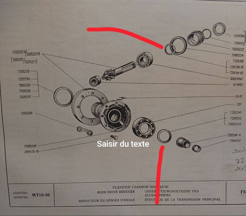

Si tu as trop de jeu il faut commencer par augmenter l'épaisseur des shims 7205241 derrière le roulement 207.
Très important il faut chaque fois remonter l'écrou 75005223 sans joint torique sans joint spi et surtout le cardan et la goupille conique pour tirer l'arbre d'entrée sinon toute les mesures sont faussées.
Ensuite l'idée est de régler le jeu à zéro mais que ça tourne sans accrocher SANS le joint papier.
ENSUITE tu mets le joint papier le jeu doit être vérifié en faisant plusieurs tours il faut faire un compromis entre jeu minimum et maxi car évidemment rien n'est usiné parfaitement.
Enfin il faut vérifier la portée des dents (peinture ou bleu de Prusse) éventuellement on peut reculer le petit pignon en déplaçant la cale 725318 à l'avant du roulement 874901.
Tout est une affaire de compromis mais effectivement il vaut mieux trop de jeu que pas assez.
Il existe des kits de rondelles d'épaisseur chez les fournisseurs Dnepr sinon chez Bricovis.
Ton astuce est bien, j'ai vu également un petit morceau de tôle fine pour récupérer le jeu. Sinon refaire un cordon de soudure et réusiner.

L'arbre d'entrée 7205202 ?
Tu as chauffé un peu le carter ?
Si il était en bon état et que le roulement ne grattait pas c'est pas trop grave mais tu aurais pu diminuer le jeu si il y avait des shims derrière le roulement.
Tout ne se passe pas toujours comme dans le manuel avec ces pétoires.

Oui, l'arbre d'entrée. Non il ne grattais pas, les roulements me paraissent en bon état, je n'ai pas insisté plus que ça. Ce que tu appelles les shims, ce sont les rondelles de faible épaisseur pour régler les calages? Y'en avait 4 entre le roulement et le cardan.

Ce que tu appelles les shims, ce sont les rondelles de faible épaisseur pour régler les calages? Oui
C'est pour le réglage de la profondeur de la goupille conique.
