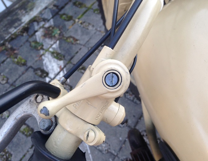

Le souci : la vis de serrage du module de commande de l'avance (enfilé sur le guidon), glisse sur le chrome. Je crains qu'il ne faille percer/tarauder pour obtenir un blocage fort. Là, quand j'amène la manette en butée vers l'arrière, le module se décale... Le chrome, ça brille, mais ça glisse fort!

si le module glisse, chatterton sur le guidon, non ?
faut ^pas non plus s'y mettre à 2 mains pour bouger le levier d'avance, ça doit être "gras"

Pour la manette d'avance je percerai le guidon avec juste la pointe d'un foret de 4 ou 5mm, sans déboucher. La vis se logera dans ce logement en la serrant.

ben oui, c'est comme ça que c'est monté normalement, comme la poignée des gaz....Pour la manette d'avance je percerai le guidon avec juste la pointe d'un foret de 4 ou 5mm, sans déboucher. La vis se logera dans ce logement en la serrant.

Ok, je ferai ça, prochainement, il faut que je ramène la perceuse près de la moto...Gruobel a écrit :Pour la manette d'avance je percerai le guidon avec juste la pointe d'un foret de 4 ou 5mm, sans déboucher. La vis se logera dans ce logement en la serrant.
- Messages : 1858
Question subsidiaire: où doit être placé le bloc/manette de réglage de l'avance ?
A droite ou à gauche de la poignée d'embrayage ?
