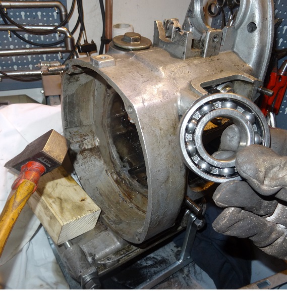

Virer le roulement de l'arbre à came (roulement 6205)
Voilà la bête, il est tout beau. on le nettoie, lui donne un coup d'huile et l'emballe dans un écrin de haute technologie!

Chasser le roulement avant du vilebrequin avec une cale et un marteau (roulement 6207).

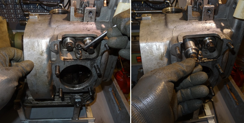

Devisser l'écrou centrale (tiens du 11, je n'en avais jamais rencontré sur le Dnepr jusque là :shock: )
Retirer les poussoirs. Il ne devrait pas y avoir un joint quelque part???

Il a l'air assez usé (ou rodé)
Marquer les emplacment des poussoirs pour les remettre à la même place.

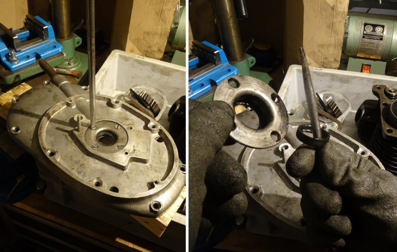

Demonter le joint spie du coté allumage. En poussant dessus, juste la partie centrale est venue.
J'ai demonté le flasque et je l'ai eu le rascal. C'est un 16x30x7.
