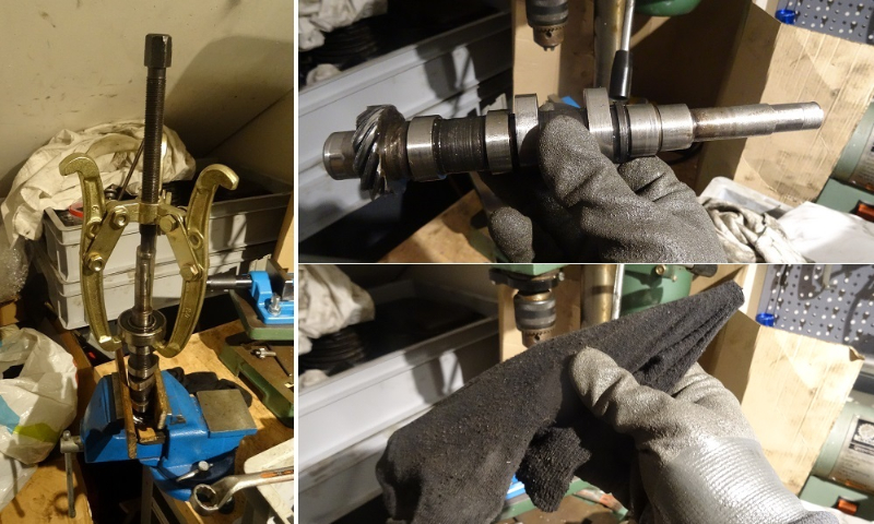

Suite et fin du streap tease.

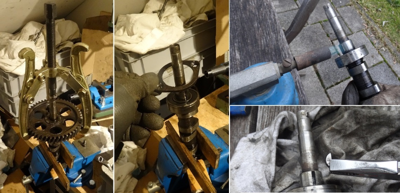

Déposer la poulie de distribution
Récuperer le flasque.
Chauffer et enlever la demi-lune.
Depose vilo 20.jpg (377.65 Kio) Vu 6410 fois
Virer le roulement de l'arbre à came (roulement 6205)
Voilà la bête, il est tout beau. on le nettoie, lui donne un coup d'huile et l'emballe dans un écrin de haute technologie!

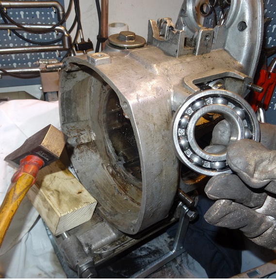

Chasser le roulement avant du vilebrequin avec une cale et un marteau (roulement 6207).
Depose vilo 22.jpg (147.16 Kio) Vu 6410 fois

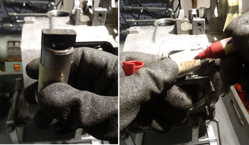

Devisser l'écrou centrale (tiens du 11, je n'en avais jamais rencontré sur le Dnepr jusque là :shock: )
Retirer les poussoirs. Il ne devrait pas y avoir un joint quelque part???

Il a l'air assez usé (ou rodé)
Marquer les emplacment des poussoirs pour les remettre à la même place.

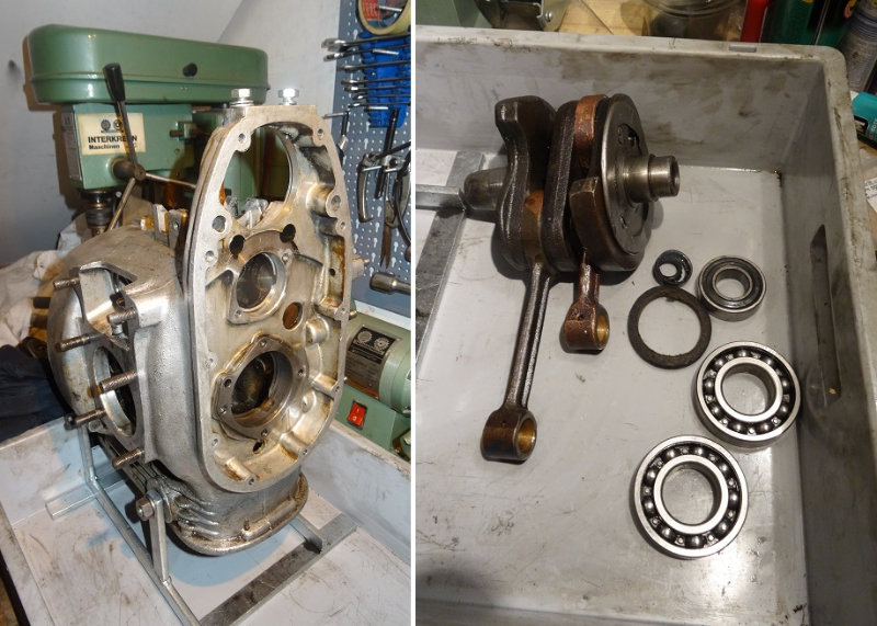

Voilà, le carter est vraiment à poil.
Voici, en plus de la visserie, les pièces à changer (hors améliorations).

Il y'a un peu de travail (nettoyage, helicoil, fraisage, etc.) mais il présente bien.
Voyons les comissions chez 123.

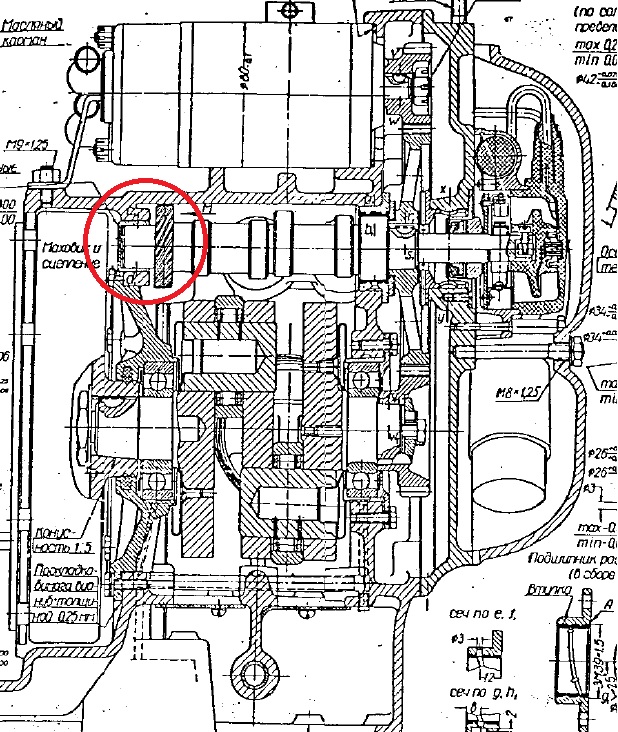

Sinon Bobber, la bague dont tu parles est celle entourée ci-dessous?
Bague arbre à came.jpg (276.85 Kio) Vu 6403 fois
En ce qui concerne les roulements du vilo, un ancien concess de Mirambeau (17) m'avait conseillé d'y mettre un roulement à billes, un vrai pas un C3, à l'avant et un à rouleaux à l’arrière qui reprenait les dilatations.
