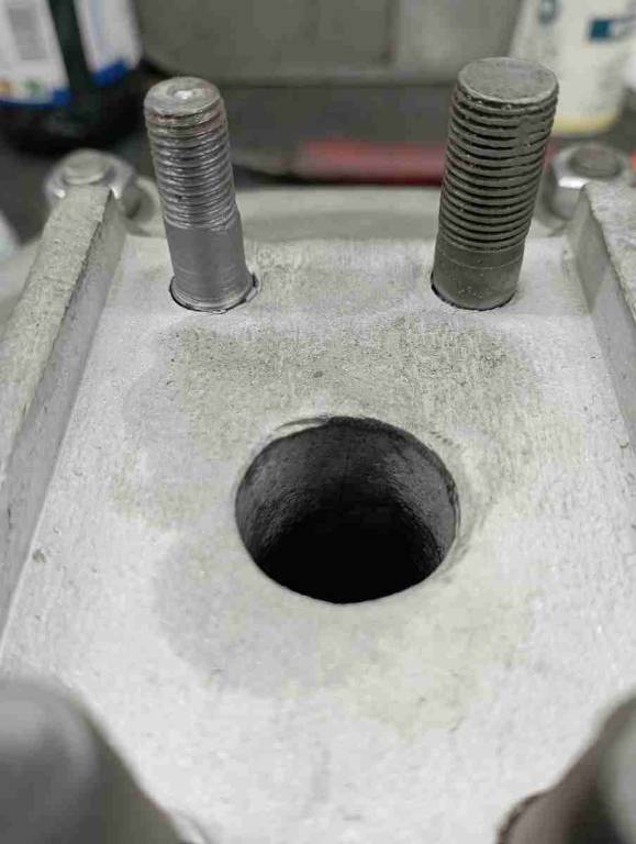

Sur le second pont que je me suis fait (le premier était en 8x37 le second en 9x35) j'avais refait des 4 goujons.
D'origine c'est du diamètre 8 mm mais souvent c'est repercé à 10mm 😕. A droite goujon 10 mm réparation Lettonie à gauche celui que j'ai refait (10mm côté couvercle et 8 mm côté bras oscillant.je ne voulais surtout pas repercer le BO à 10mm. Ça n'a pas bougé depuis 15000 km.
Sinon pense à remplacer les vis d'assemblage de couronne par du 10.8 😏

Bien vu pour les goujons! En démontant j'ai pensé justement a ce que tu avais dit sur un autre post a propos de ces vis de mauvaises qualité. Je vais les remplacer.
