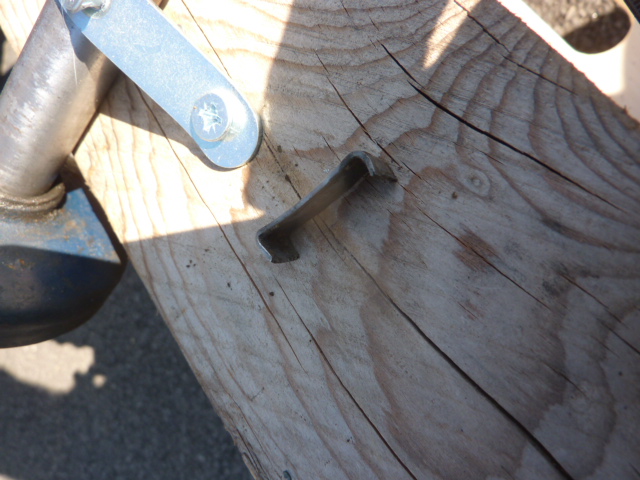

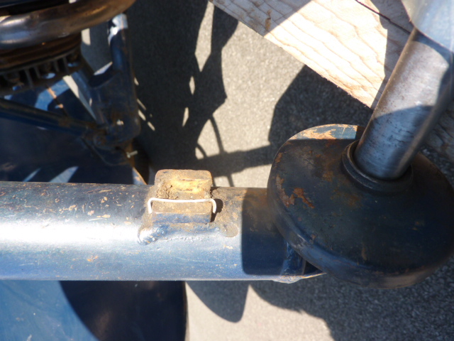

laurentg a écrit : entre flasque tambour et fourreau.
Sur la M72, il y avait (enfin, il y a, parce que je ne vais pas réusiner la bête), une lamelle de métal qui supprime ce jeu.
la voici séparée du fourreau

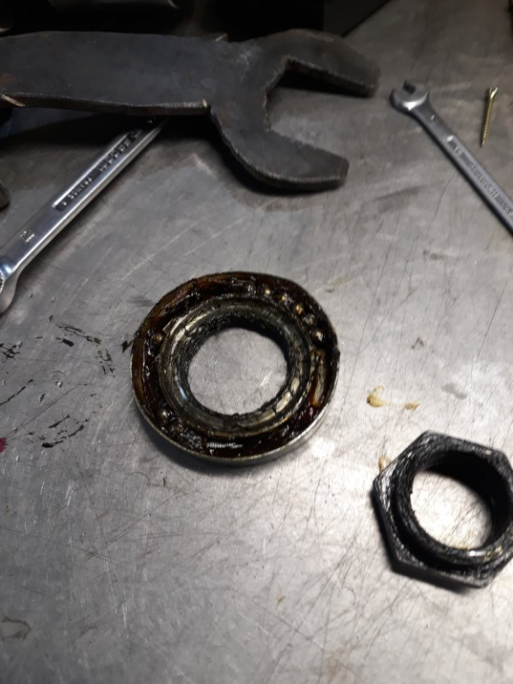

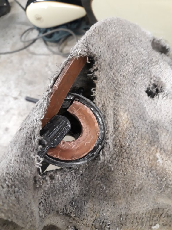

Ca fonctionne moins bien quand la moitié des billes du roulement supérieur ne sont pas dans leurs gorges . . . :lol: :lol:

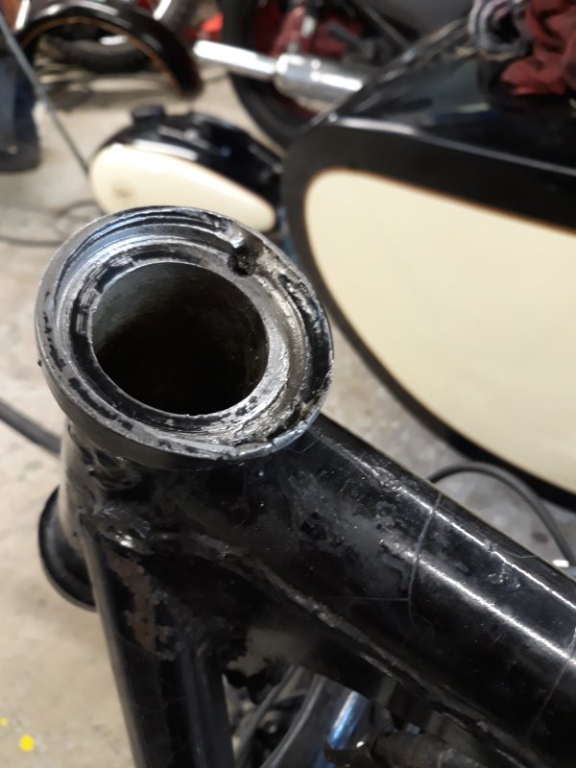

Et elles sont sorties car elles ont la place de le faire, le logement est tout défoncé, et ça ne date pas d'hier, il y a de la peinture noire sur les parties de la cuvette qui sont évasées.
Donc là, c'est grattoir, remise en forme, tournage d'un support en laiton pour recharger en soudure sans trop déborder dans l'alésage du roulement.
Ensuite ce sera bleu de prusse pour finir de gratter le logement et que les rouleaux coniques fonctionnent bien sans point dur ni jeu . . .
Encore une opération qui aurait pris 1h sur une jap et qui va m'occuper deux jours . . . :lol: :lol:

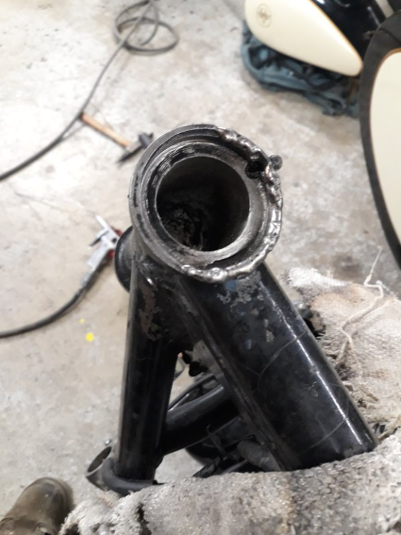

Un bout de fil méplat en cuivre pour éviter que la soudure empiète sur le logement du roulement:
Et le rechargement:
Elle marche beaucoup moins bien en ce moment .. . :lol:
