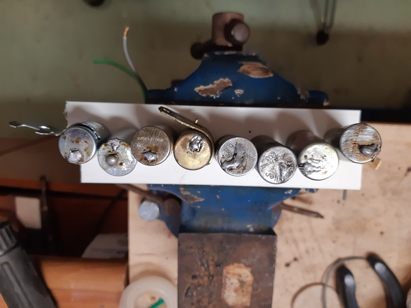

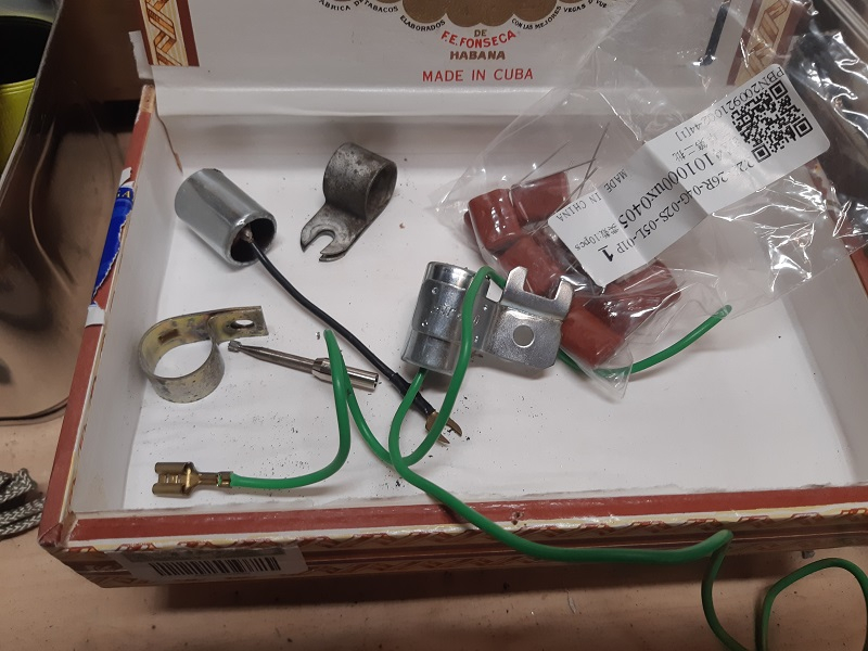

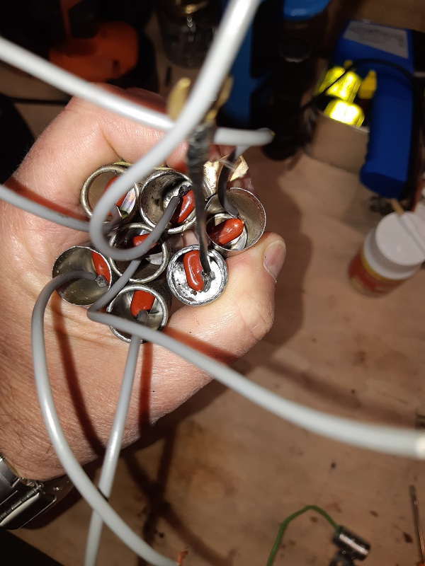

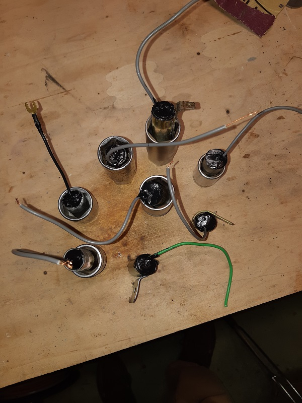

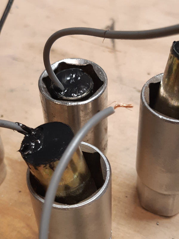

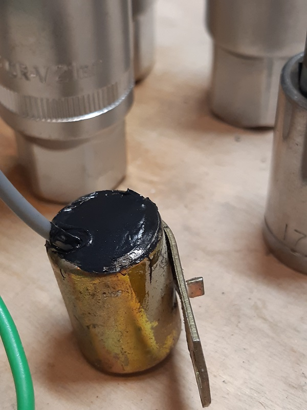

Sinon, pour passer le temps et parce que ça me titillait, je me suis amusé à refaire des condensateurs. La qualité des condensateurs est pourrie, ils claquent à peine sortis de la boite, j'avais vu des tutos, et j'avais un peu de temps, alors zou. J'ai récupéré de vieux condos chez un passionné de machines anciennes (DS Citroën), et je me suis lancé.
La suite en images.

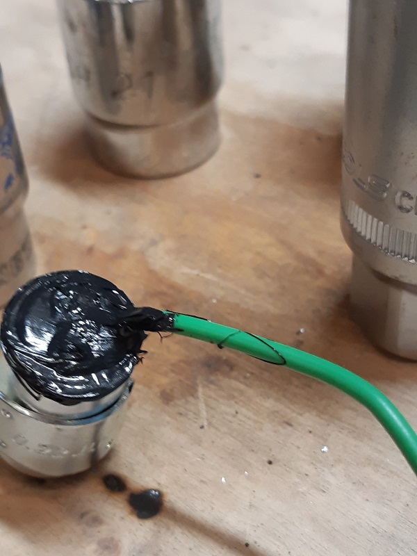

Voilà.
C'est moche, (pas tous aussi moches, d'ailleurs) mais c'est pas cher et a priori (j'attends les résultats des tests pour ma fabrication), ça marche bien et longtemps.
Ils sont en 0,22µF, comme sur nos machines. Je recherche des composants pour en faire en 0,27µF, mieux adaptés aux DS, mais c'est une autre histoire.
Si cela intéresse quelqu'un, il me reste des composants, je peux en faire en échange standard, pour rendre service. Le tarif est de 3€ (composants et fournitures) plus le port. Contact en MP.
