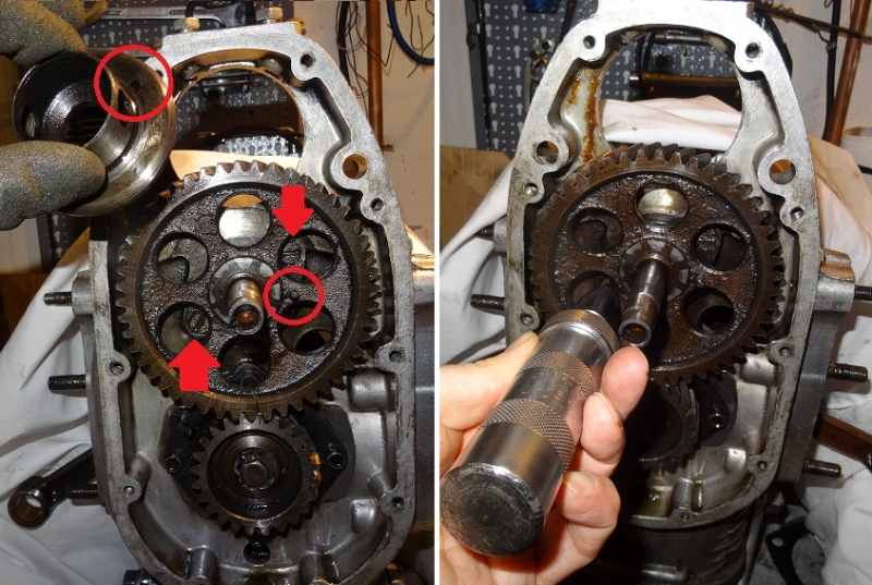

Aller, dernière ligne droite pour le démontage du berlingot.
Enlever la pièce sur l'arbre à came. Celle-ci est guidé par un téton et un perçage (cercles)
Il faut ensuite, au travers de la roue de distribution devisser le flasque (fléches). J'ai du utiliser le tournevis à choc.
Depose vilo 10.jpg (503.38 Kio) Vu 6787 fois
Enlever le bouchon de la pompe à huile et enlever le pignon d'entraînement de la pompe.
Depose vilo 11.jpg (465.16 Kio) Vu 6787 fois
Tirer la roue et déposer l'arbre à came.
Depose vilo 12.jpg (505.86 Kio) Vu 6787 fois

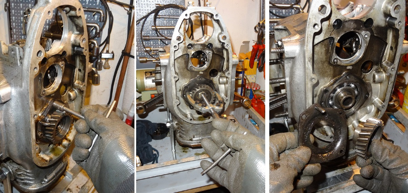

Défreiner et dévisser la vis de fixation du pignon de vilebrequin.
Comme d'hab une vis bricolé ou approximative avec un filetage non adapté. :evil: :evil:
Depose vilo 13.jpg (428.45 Kio) Vu 6786 fois
Déposer le pignon à l'extracteur.
Récupartion du pignon et du flasque
Depose vilo 14.jpg (447.86 Kio) Vu 6786 fois

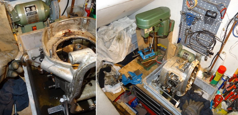

Hop! Une pause de tango avec le moteur pour l'incliner (je ne regrette pas l'achat de ce petit support de moteur) et démonter le carter d'huile.
Certains lisent l'avenir dans le marc de café, moi je lis le passé dans les carter d'huile et...j'ai déjà vu pire. C'est même étonnament propre la dedans!
Depose vilo 15.jpg (374.48 Kio) Vu 6786 fois
Petit conseil. Pour les carter, dévisser dans un ordre et plasser les vis dans la même position afin de faire une photo. Il y'a souvent des vis plus longues que d'autres. Ici, un seule vis plus longue (cercle). Je pense que c'est encore du dépannage. :roll:
Posté : dim. 19 févr. 2017 21:36
Dépose de la pompe à huile.
Défreiner et enlever la crépine.
Démonter les deux vis de fixation de la pompe.
Déposer l'ensemble. On remarque le petit joint.
Depose vilo 16.jpg (430.04 Kio) Vu 6783 fois
En fait, comme on a une vue imprenable sur le niveau d'huile, on peut enlever la jauge. :mrgreen:
Dur à croire, mais il y'a un moteur complet dans ce micro atelier. :mrgreen:
Depose vilo 17.jpg (454.22 Kio) Vu 6783 fois

Kreuzhof a écrit :Tirer la roue et déposer l'arbre à came.
J'ai toujours eu quelques difficultés à retirer cet arbre, because un poussoir de culbut gênait le passage de la came.
Et c'est seulement au km 70000 que j'ai pris l'initiative de rectifier ce poussoir gênant, il ne dégageait pas assez, maintenant c'est mieux.

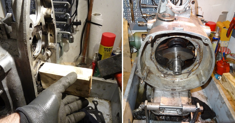

Chasser le vilo avec une cale et un marteau.
Le vilo est maintenant libre.

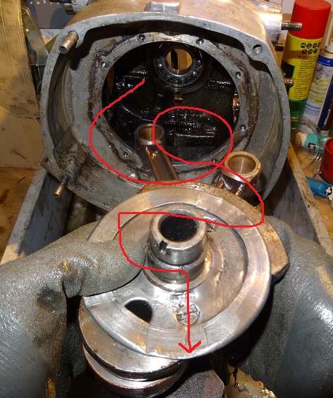

Et hop! Voilà la bête sortie.
Depose vilo 19.jpg (459.71 Kio) Vu 6783 fois
Trajectoire réelle.
Depose vilo 19bis.jpg (134.76 Kio) Vu 6783 fois
Non, je déconne. C'est sortie tout seul. ;)
Donc voilà, pas de panique. Pour changer un vilebrequin, il ne faut pas tout démonter. Il y'a encore les poussoirs de soupapes sur le bloc. :lol: :lol:

Guy et Claudette a écrit : J'ai toujours eu quelques difficultés à retirer cet arbre, because un poussoir de culbut gênait le passage de la came.
Chez moi, c'est vraiment sorti comme dans du beurre. ;)
