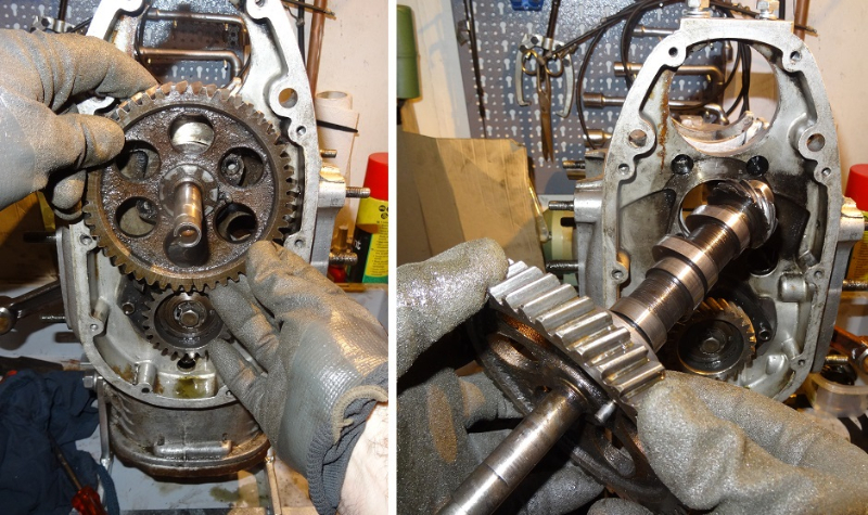

Aller, dernière ligne droite pour le démontage du berlingot.
Enlever la pièce sur l'arbre à came. Celle-ci est guidé par un téton et un perçage (cercles)
Il faut ensuite, au travers de la roue de distribution devisser le flasque (fléches). J'ai du utiliser le tournevis à choc.
Enlever le bouchon de la pompe à huile et enlever le pignon d'entraînement de la pompe.
Tirer la roue et déposer l'arbre à came.

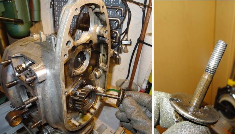

Défreiner et dévisser la vis de fixation du pignon de vilebrequin.
Comme d'hab une vis bricolé ou approximative avec un filetage non adapté.

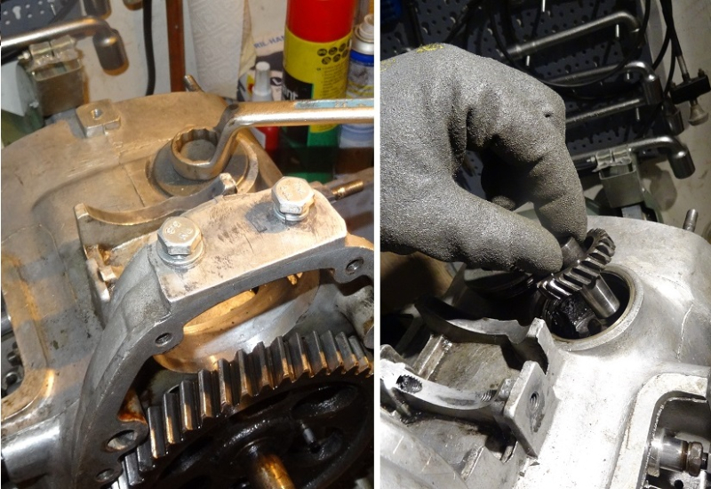

Déposer le pignon à l'extracteur.
Récupartion du pignon et du flasque
Hop! Une pause de tango avec le moteur pour l'incliner (je ne regrette pas l'achat de ce petit support de moteur) et démonter le carter d'huile.
Certains lisent l'avenir dans le marc de café, moi je lis le passé dans les carter d'huile et...j'ai déjà vu pire. C'est même étonnament propre la dedans!
Petit conseil. Pour les carter, dévisser dans un ordre et plasser les vis dans la même position afin de faire une photo. Il y'a souvent des vis plus longues que d'autres. Ici, un seule vis plus longue (cercle). Je pense que c'est encore du dépannage.

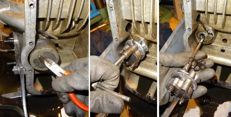

En fait, comme on a une vue imprenable sur le niveau d'huile, on peut enlever la jauge.
Dur à croire, mais il y'a un moteur complet dans ce micro atelier.
Défreiner et enlever la crépine.
Démonter les deux vis de fixation de la pompe.
Déposer l'ensemble. On remarque le petit joint.

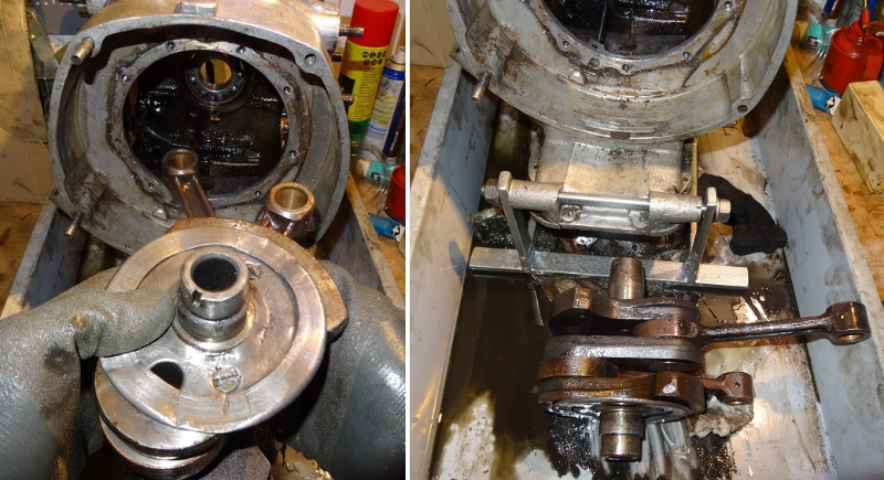

Chasser le vilo avec une cale et un marteau.
Le vilo est maintenant libre.
Et hop! Voilà la bête sortie.
Trajectoire réelle.
Non, je déconne. C'est sortie tout seul.
Donc voilà, pas de panique. Pour changer un vilebrequin, il ne faut pas tout démonter. Il y'a encore les poussoirs de soupapes sur le bloc.
Maintenant il reste encore à démonter les roulements et faire une commande à 123 roulements. Il faut aussi commander un vilebrequin (ouille!), changer la visserie et faire un bon lavage des pièces.
Trajectoire réelle.

Pour ta vis de pignon de vilo (niveau distri), ça ressemble étrangement au mien, je pense pas que ce soit un bidouillage. Ou alors la mienne est également bidouillée
- Messages : 5393
Cela confirme que la visserie est une vraie daube et que c'est serré comme un bourrin.
