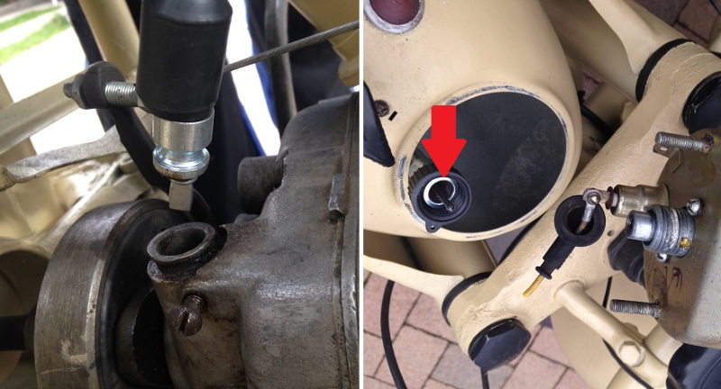

J'ai trouvé et monté un joint torique qui rentre en effet en force. Je n'ai pas mis la vis qui vient sur le côté par contre. Elle ne tombe pas en face de la gorge du bout du câble quand il est rentré à fond dans la boîte. :?
Re: Remontage ural
Posté : mar. 23 oct. 2018 22:56
Parce qu'il n'est pas à fond.
Faut bien orienter le bout aplati du câble en vis a vis de la rainure d'entrainement, il ne se mets pas en place tout seul.
Et la gorge tombera en face de la vis

Bizarre parce qu'il me semble bien qu'il est à fond :? Je regarde ça plus en détail demain. M'enfin ça doit quand même entrainer un peu puisque l'aiguille bouge quand je roule. Je dis bouge car c'est très fantaisiste comme indication. J'ai réussi à monter à 25km/h rien qu'en poussant...
Re: Remontage ural
Posté : sam. 27 oct. 2018 08:24
Du coté boîte chez moi, l'entraînement, ne doit pas être rentré à fond mais au niveau de la boîte pour que la vis de verrouillage tombe en face de la gorge. (la fléche parle d'autre chose)

J'ai même trouvé un joint d'étancheité boite/câble chez BMW qui va bien.

:shock: j'ai pas l'espèce d'entretoise épaulée qui sort de la boîte moi ! Ça doit être pour ça que ça ne tombe pas en face... Je sais pas si ça se détaille
Re: Remontage ural
Posté : sam. 27 oct. 2018 11:55
Lilian a écrit ::shock: j'ai pas l'espèce d'entretoise épaulée qui sort de la boîte moi !
Ce truc c'est pour accrocher le cabochon caoutchouc.
Je me répète, c'est pas facile de mettre le bout de câble dans la rainure, il faut bien l'orienter, il n'y va pas tout seul

En fait on dirait que mon câble s'enfonce trop profondément dans le logement de la boîte ! On voit bien la marque de la vis au dessus de la gorge sur la peinture rouge. J'ai mis le câble en place et j'ai fait tourner l'extrémité en ayant un peu serré la vis de blocage :o
