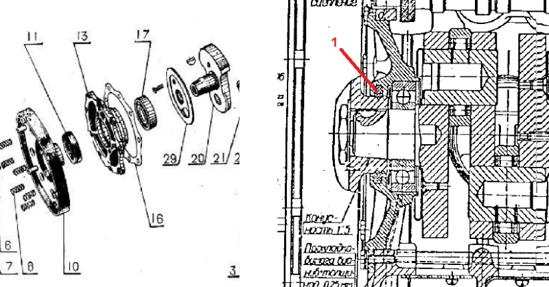

Voici un cas intéressant.
Sur les explosé de moteur latéraux, on trouve dans le catalogue un joint spie (11). Sur le plan de coupe un joint feutre (1).
Sur mon moteur d'origine, c'est un joint feutre.
Joint et roulement vilo.jpg (246.62 Kio) Vu 5910 fois
Voyons comme cela est monté. Cela me servir d'entraînement pour l'autre moteur, tout en renovant l'ancien (c'est du luxe!).

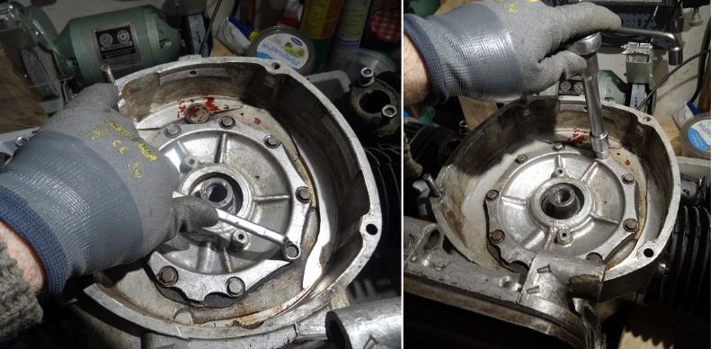

D'aborb, enlever le freinage.
Roulement avant 01.jpg (393.92 Kio) Vu 5910 fois
Puis débloquer et enlever les vis. Certaines sont "bricolées maison" et les dimensions des têtes sont complétement fantaisistes. :roll:
Roulement avant 02.jpg (348.92 Kio) Vu 5910 fois

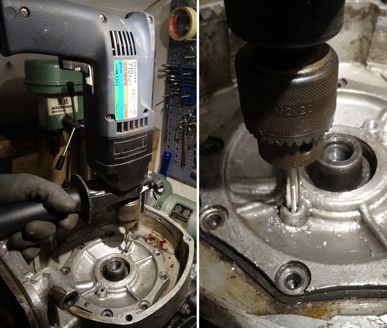

Oui mais...et maintenant? Aucune prise pour tirer le cache. Qu'aurait fait Robinson Crusoé dans cette situation?
En fait on remarque deux bossage avec perçages non debouchant. Un projeteur a eu donc pitié des mécanos et offre une posibilité d'installer un appui pour tirer la pièce. Qu'il en soit remercié! :lol:
Roulement avant 03.jpg (394.9 Kio) Vu 5910 fois
Un foret de 6 et un taraud M8 pour pouvoir installer des vis robustes sur 18mm de profondeur. Remarquer au passage la seule Peugeot que j'ai jamais eue (en fait, j'ai aussi deux moulins à café Peugeot :mrgreen: ). Elle a plus de 20 ans et fait des trous dans un paquet de maisons. Elle est sensass. On peut régler le couple tellement bas, qu'elle a taraudé tout doucement, trés proprement. Trop bon!
Roulement avant 04.jpg (201.03 Kio) Vu 5910 fois

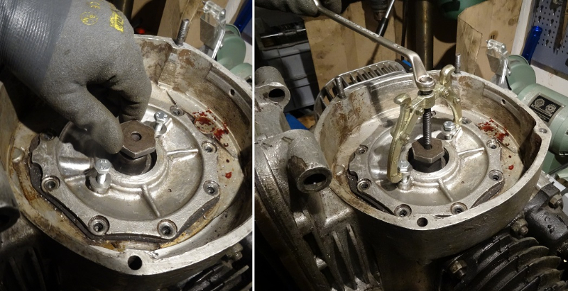

Monter des vis M8 avec des enretoises. Remonter la grosse vis du volant moteur et installer un extracteur.
Roulement avant 05.jpg (380.03 Kio) Vu 5910 fois
Et voila pour le cache. Le roulement reste sur le vilebrequin.
Roulement avant 07.jpg (177.84 Kio) Vu 5910 fois

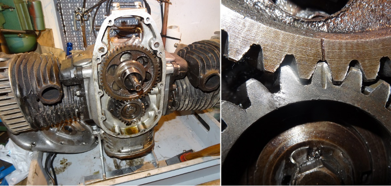

Dépose du cache avant. Comme d'hab, sur le lot, il y'a toujour un vis bricolée. :evil:
Depose vilo 03.jpg (206.73 Kio) Vu 5880 fois
Enfin on trouve une marque sur ce moteur. Le PMH!
Depose vilo 04.jpg (420.83 Kio) Vu 5880 fois

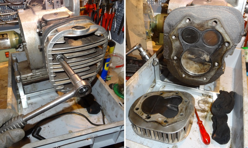

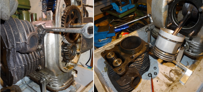

Dépose de la culasse avec un ordre de desserage type "escargot".
C'est tout beau là-dedans, enfin une bonne nouvelle!
Depose vilo 05.jpg (489.05 Kio) Vu 5880 fois

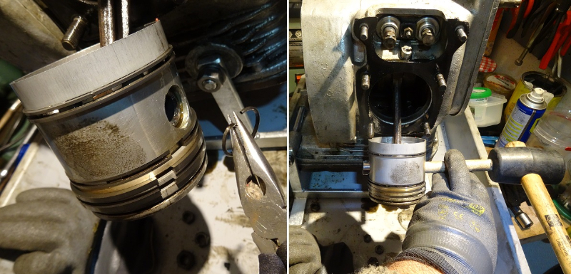

Dépose du cylindre. Il y'a tout un choix d'écrou de 13 de 14 et de 17 avec ou sans rondelles! :roll:
Depose vilo 06.jpg (412.32 Kio) Vu 5879 fois
Les pistons et les cylindres sont trés biens aussi. Pas marqués.
Par contre le principe des 120° pour les coupes de segment, c'est encore assez abstré! :lol:
Enlever les clips et chasser l'axe de piston (Ø21mm)
Depose vilo 07.jpg (385.88 Kio) Vu 5879 fois
L'axe aussi est parfait.
Enlever les vieux joints (fait maison)
Depose vilo 08.jpg (396.56 Kio) Vu 5879 fois

par Lilian
Super ça avance bien ! Par contre t'as pas peur de chasser l'axe des pistons au maillet ? Ca risque pas d'imprimer une force latérale sur les bielles qui risque d'abimer les paliers de ces dernières (au niveau du vilo) ?
