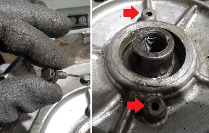

Voici à quoi ressemble les vis.
Oui mais...et maintenant? Aucune prise pour tirer le cache. Qu'aurait fait Robinson Crusoé dans cette situation?
En fait on remarque deux bossage avec perçages non debouchant. Un projeteur a eu donc pitié des mécanos et offre une posibilité d'installer un appui pour tirer la pièce. Qu'il en soit remercié! :lol:

Un foret de 6 et un taraud M8 pour pouvoir installer des vis robustes sur 18mm de profondeur. Remarquer au passage la seule Peugeot que j'ai jamais eue (en fait, j'ai aussi deux moulins à café Peugeot :mrgreen: ). Elle a plus de 20 ans et fait des trous dans un paquet de maisons. Elle est sensass. On peut régler le couple tellement bas, qu'elle a taraudé tout doucement, trés proprement. Trop bon!

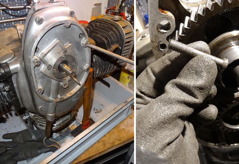

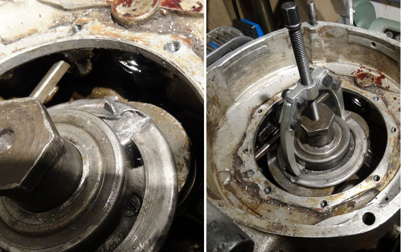

Monter des vis M8 avec des enretoises. Remonter la grosse vis du volant moteur et installer un extracteur.
Roulement avant 05.jpg (380.03 Kio) Vu 5899 fois
Et voila pour le cache. Le roulement reste sur le vilebrequin.

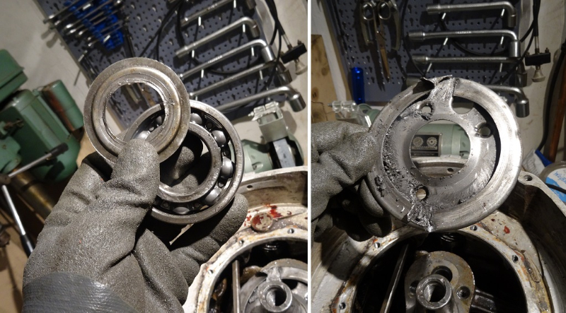

Pour déposer le roulement, j'ai du sacrifier la bague/rondelle de graissage pour installer l'extracteur. Cependant, celle-ci est remplie de boue et de limaille. Cela fait un moment qu'elle n'a pas amené un goutte d'huile dans le circuit. L'axe du vilbrequin est rempli de merde aussi. Cela montre les limites des moteurs sans filtres a huile et ne voyant des vidanges que rarement. :roll:
Roulement avant 08.jpg (454.28 Kio) Vu 5898 fois
Voilà le roulement, son flasque.
Quant à la bague de graissage, exitus!
Roulement avant 09.jpg (405.29 Kio) Vu 5898 fois
Et voici le joint feutre qui doit surement se remplacer par un joint à lévre ou autre. Je vais voir pour les dimensions et ce qui existe.
Roulement avant 10.jpg (403.91 Kio) Vu 5898 fois

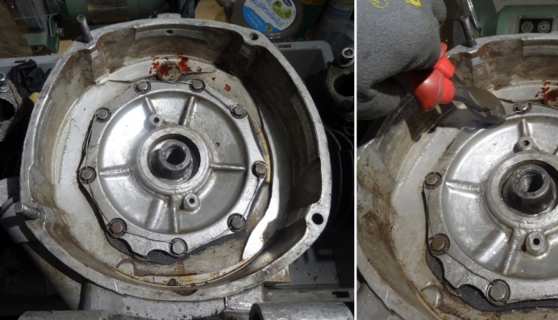

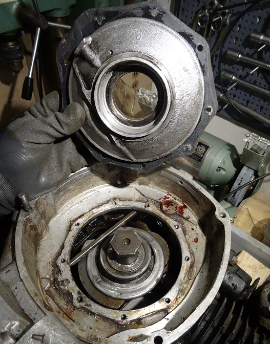

Dépose du cache avant. Comme d'hab, sur le lot, il y'a toujour un vis bricolée. :evil:
Depose vilo 03.jpg (206.73 Kio) Vu 5869 fois
Enfin on trouve une marque sur ce moteur. Le PMH!

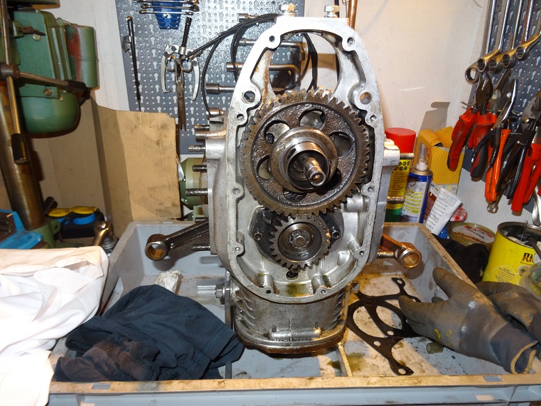

Dépose de la culasse avec un ordre de desserage type "escargot".
C'est tout beau là-dedans, enfin une bonne nouvelle!
Depose vilo 05.jpg (489.05 Kio) Vu 5869 fois
Messages : 5515
Dépose du cylindre. Il y'a tout un choix d'écrou de 13 de 14 et de 17 avec ou sans rondelles! :roll:
Depose vilo 06.jpg (412.32 Kio) Vu 5868 fois
Les pistons et les cylindres sont trés biens aussi. Pas marqués.
Par contre le principe des 120° pour les coupes de segment, c'est encore assez abstré! :lol:

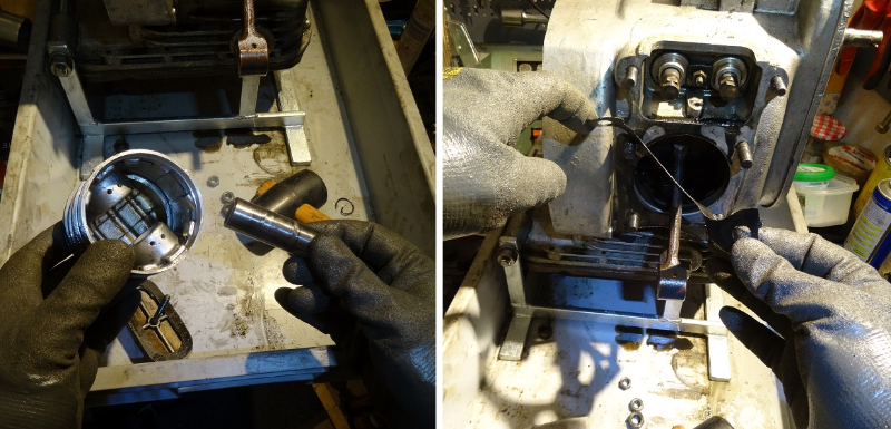

Enlever les clips et chasser l'axe de piston (Ø21mm)
Depose vilo 07.jpg (385.88 Kio) Vu 5868 fois
L'axe aussi est parfait.
Enlever les vieux joints (fait maison)
Depose vilo 08.jpg (396.56 Kio) Vu 5868 fois
Messages : 5515
Voilà, on a la Vénus de Milo dans l'atelier! :mrgreen:
Depose vilo 09.jpg (257.59 Kio) Vu 5865 fois

Super ça avance bien ! Par contre t'as pas peur de chasser l'axe des pistons au maillet ? Ca risque pas d'imprimer une force latérale sur les bielles qui risque d'abimer les paliers de ces dernières (au niveau du vilo) ?
