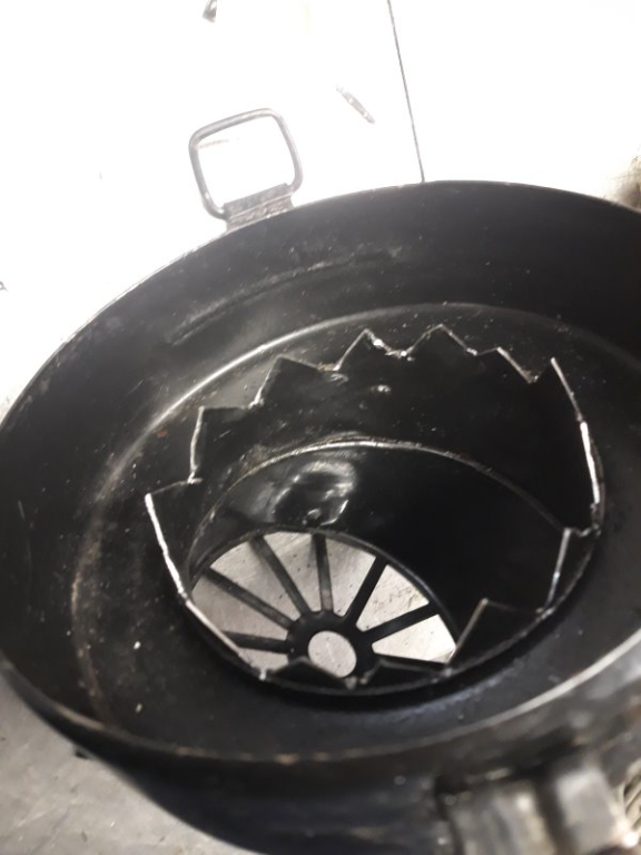

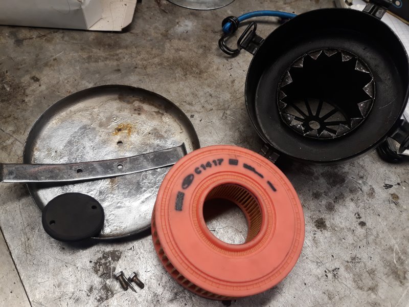

Adaptation du filtre à air papier comme Kreuzhof, juste eu besoin de jouer un peu de la cisaille à tôle, de la bouterolle et de faire une rondelle de centrage en caoutchouc
Sinon, pas pu mettre le boitier en place sur la moto, le régulateur gêne, il faut que je le refixe un peu plus en arrière.
Donc réglage de la carburation au colortune, un peu riche le temps que tout ça se mette en place, je voudrais pas risquer la surchauffe en étant trop pauvre . . .
10 kms de fait aujourd'hui, impeccable, boite agréable, freins corrects, démarre au premier coup de kick, avec l'expérience du virage à droite qui fait se déporter à gauche, ça c'est fait !

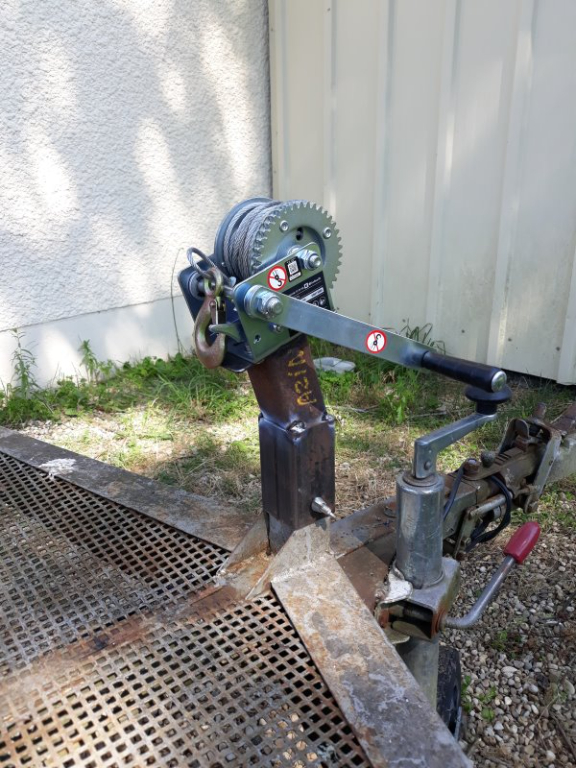

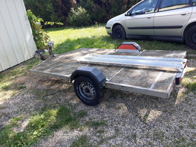

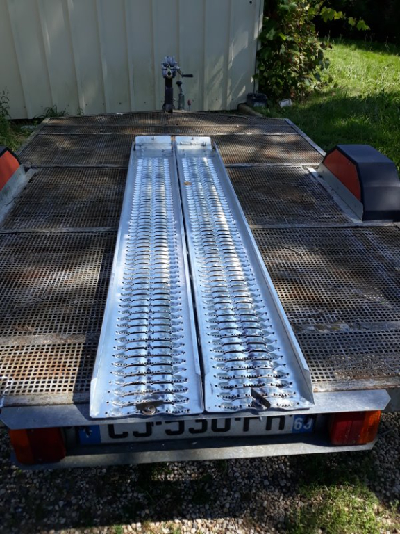

Comme je vais commencer à rouler de plus en plus loin (et donc que le risque de panne loin du garage augmente
), remise à niveau de la remorque avec mise en place d'un treuil (amovible, sinon on peut plus manoeuvrer la roue jockey) et création des fixations des nouvelles rampes :
