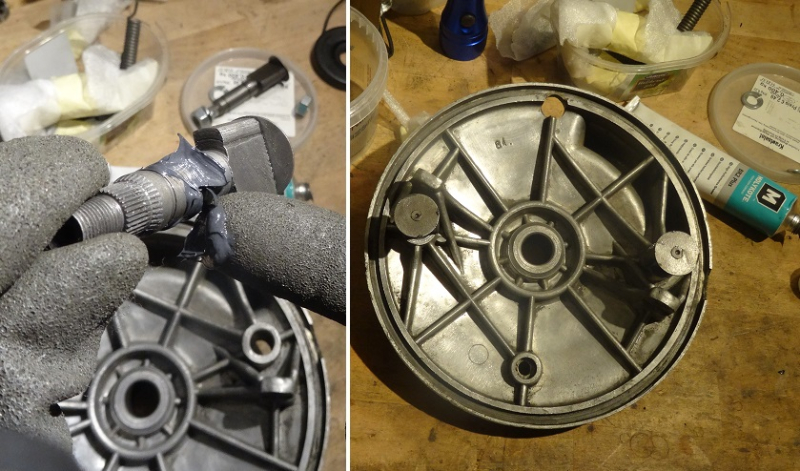

Remontage du frein avant.
Graissage des axes à la Molykote et montage.
Frein avant 18.jpg (411.85 Kio) Vu 6277 fois
Graissage des "champignons" et montage
Frein avant 19.jpg (386.85 Kio) Vu 6277 fois
Pose des garnitures neuves. Cela mets les cames des axes en postion paralelles à la ligne des axes.
Frein avant 20.jpg (253.71 Kio) Vu 6277 fois

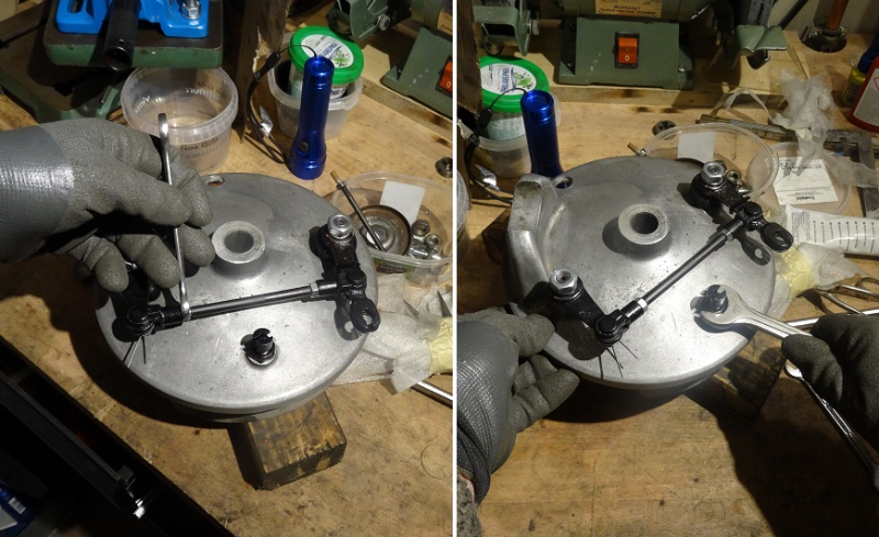

Il faudra ensuite postionner les bielettes à ......82+5°. Ouais, bon un peu moins de 90 quoi! :mrgreen:

Avec une régle et une équerre, c'est assez facile d'avoir une position correct (mais le truc ne marche pas partout! :mrgreen: hum! désolé)
Pour la bielette avant, ne pas oubleir de monter le ressort avant.
Repostionner avec l'équerre et la régle.
Frein avant 21.jpg (311.8 Kio) Vu 6275 fois
Vérouiller les bielettes avec les vis (M10 pas fin).
Graisser les axes de la tige de commande et la monter.
Frein avant 22.jpg (425.84 Kio) Vu 6275 fois
Serrer les contre écrous.
Ajuster le support de buté du câble de frein.
Frein avant 23.jpg (416.67 Kio) Vu 6275 fois
Ayé fini!

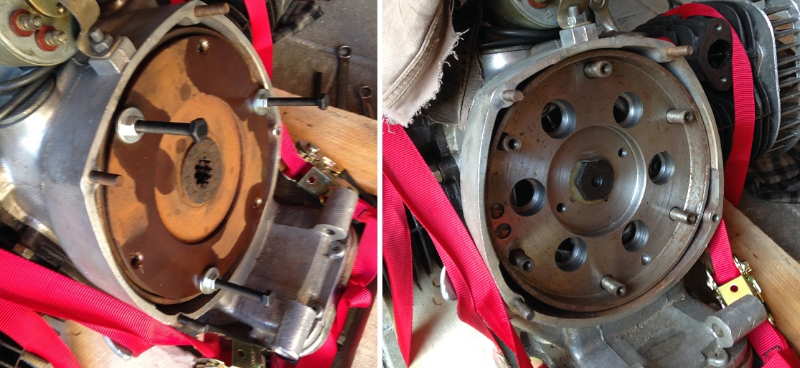

Dépose de l'embrayage (mon deuxième embrayage de Dnepr alors que je n'ai pas fait 300m en bécane!) :lol:
Dépose embrayage bis 01.jpg (397.8 Kio) Vu 6257 fois
En tout cas, pas d'erreur sur la marchandise. C'est neuf là-dessous.
Dépose embrayage bis 02.jpg (376.3 Kio) Vu 6257 fois
Humpf! Huuuuuuuumpf! Waow! Il va falloir la douille et les rallonges.
Dépose embrayage bis 03.jpg (165.99 Kio) Vu 6257 fois
