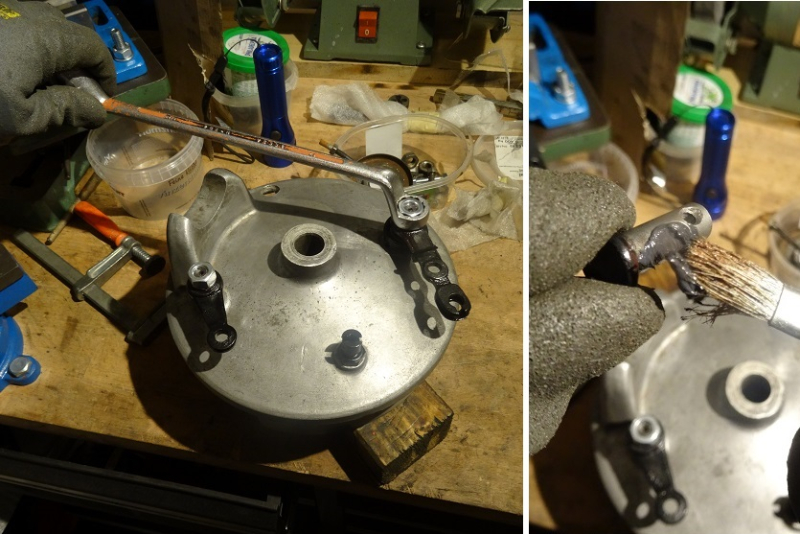

Remontage du frein avant.

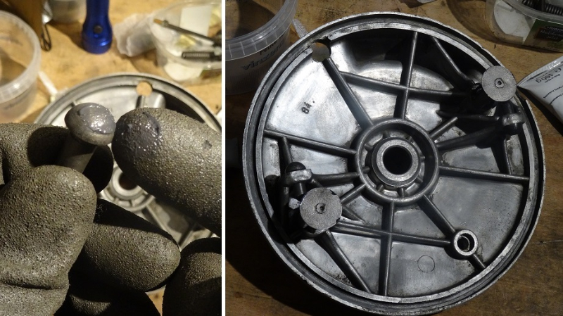

Graissage des axes à la Molykote et montage.
Frein avant 18.jpg (411.85 Kio) Vu 6245 fois
Graissage des "champignons" et montage
Frein avant 19.jpg (386.85 Kio) Vu 6245 fois

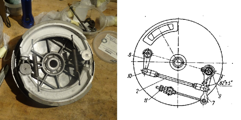

Pose des garnitures neuves. Cela mets les cames des axes en postion paralelles à la ligne des axes.
Frein avant 20.jpg (253.71 Kio) Vu 6245 fois

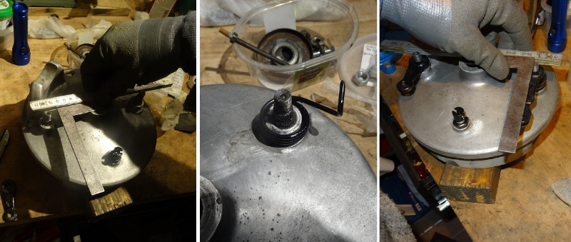

Il faudra ensuite postionner les bielettes à ......82+5°. Ouais, bon un peu moins de 90 quoi! :mrgreen:
Messages : 5393
Avec une régle et une équerre, c'est assez facile d'avoir une position correct (mais le truc ne marche pas partout! :mrgreen: hum! désolé)
Pour la bielette avant, ne pas oubleir de monter le ressort avant.
Repostionner avec l'équerre et la régle.
Frein avant 21.jpg (311.8 Kio) Vu 6243 fois

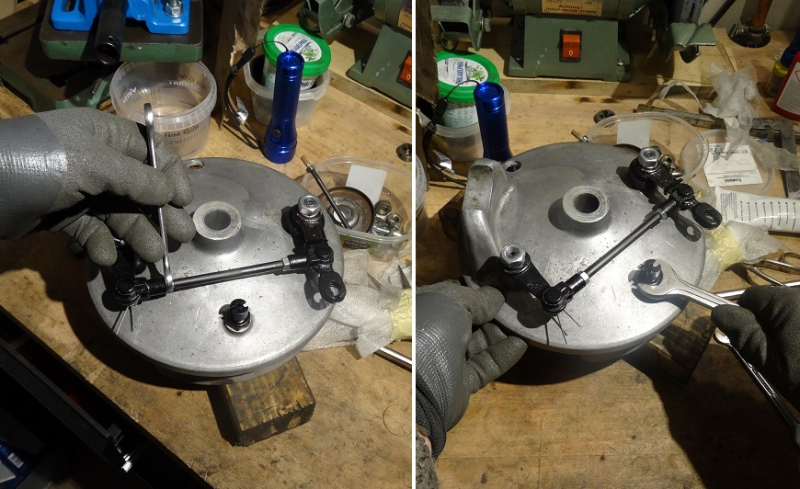

Vérouiller les bielettes avec les vis (M10 pas fin).
Graisser les axes de la tige de commande et la monter.
Frein avant 22.jpg (425.84 Kio) Vu 6243 fois
Serrer les contre écrous.
Ajuster le support de buté du câble de frein.
Frein avant 23.jpg (416.67 Kio) Vu 6243 fois

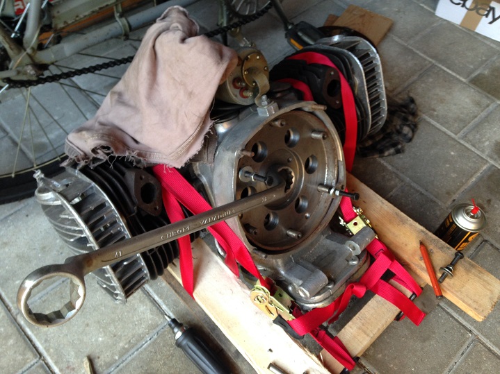

Le plan est donc de déposer l'embrayage et le volant. percer le carter pour faire des repéres d'allumage.
J'en profiterai pour chanegr le joint spi du vilebrequin.
Donc au boulot.
Dépose de l'embrayage (mon deuxième embrayage de Dnepr alors que je n'ai pas fait 300m en bécane!) :lol:
Dépose embrayage bis 01.jpg (397.8 Kio) Vu 6225 fois
En tout cas, pas d'erreur sur la marchandise. C'est neuf là-dessous.
Dépose embrayage bis 02.jpg (376.3 Kio) Vu 6225 fois
Humpf! Huuuuuuuumpf! Waow! Il va falloir la douille et les rallonges.

Clé à choc ça marche super bien pour le démontage de cette vis
Au passage, j'ai le même pont que toi sur mon ...ural :shock:
Messages : 5393
Je pensais qu'il n'y avait que les Dnepr avec ce pont à différentiel!
MW750, MT12 et MT16
Saperlotte! Je n'ai pas de clé à choc. Je vais voir si le voisin a une péteuse!
