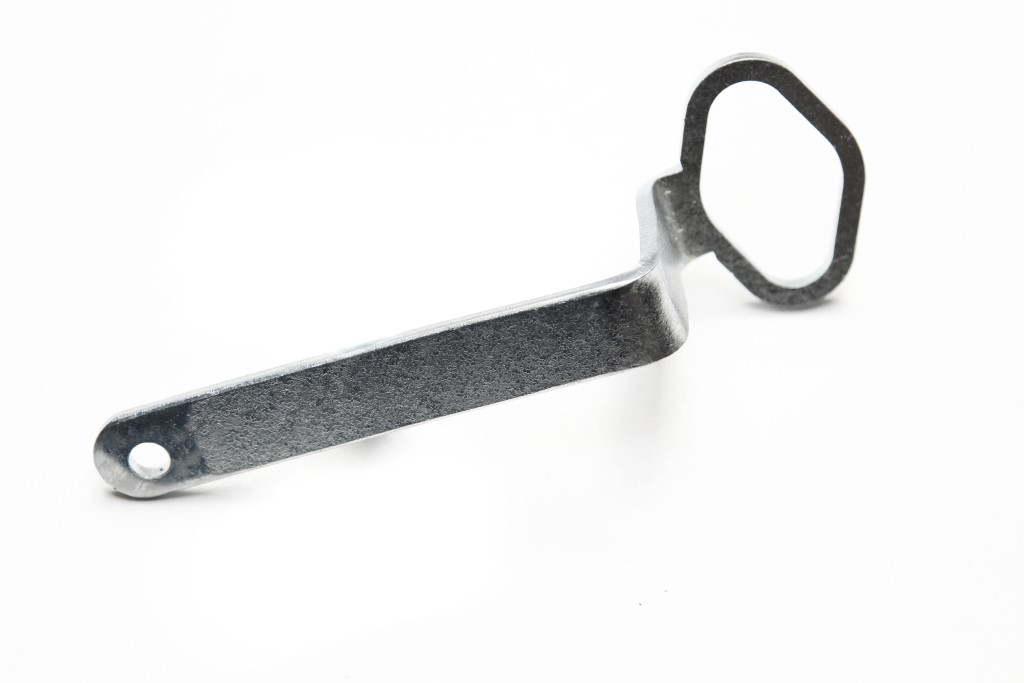

le ressort est raide à bander, mais je ne crois pas qu'on puisse se planter dans son montage.
l'outil qui va bien pour bander le ressort est la clé à ergots de la marque pour écrous de roulements de roue
comme tu enquilles les ergots ( pile poil au bon écartement ) dans les trous des vis, le plus délicat est, au moment du montage des 2 vis, de retirer l outil pour enfiler les vis en tenant la chape en place avec une pince sans tout te prendre dans la tronche

Oui, il y'a une techniqueMamouth a écrit :Je viens de remonter la boîte, tout marche nickel, sauf que IMPOSSIBLE de remonter le tendeur de kick. Ca ne veut pas tourner.....y'a une technique ? Je crains d'avoir oublié un truc dans la position du ressort.....![]()
http://forum.dnepr-ural.fr/viewtopic.ph ... &start=220
Une pince avec un grand bras de levier.
Re: Mamouth
y a ça aussi ...
