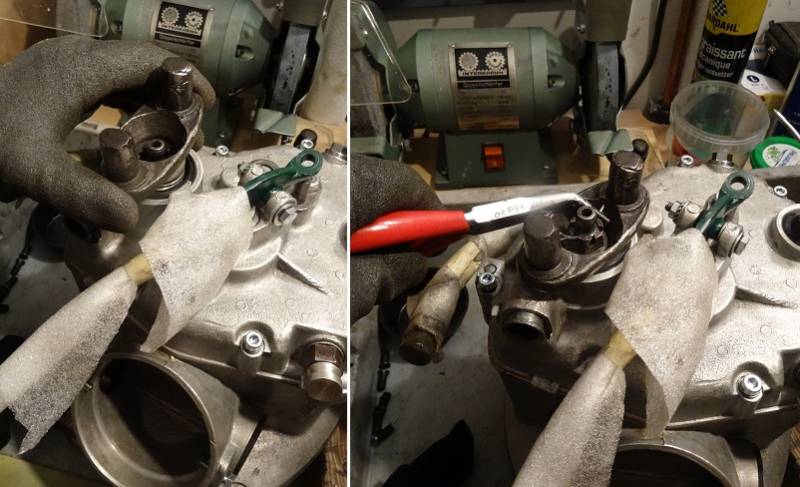

On parle de ca?
Remontage 20.jpg (60.08 Kio) Vu 4194 fois
de l'écrou 27?
Remontage 00.jpg (83.85 Kio) Vu 4194 fois
Pour info tu n'as pas besoin de programme pour comprimer une image. Tu peux utiliser paint et reduire la taille de l'image tout simplement.

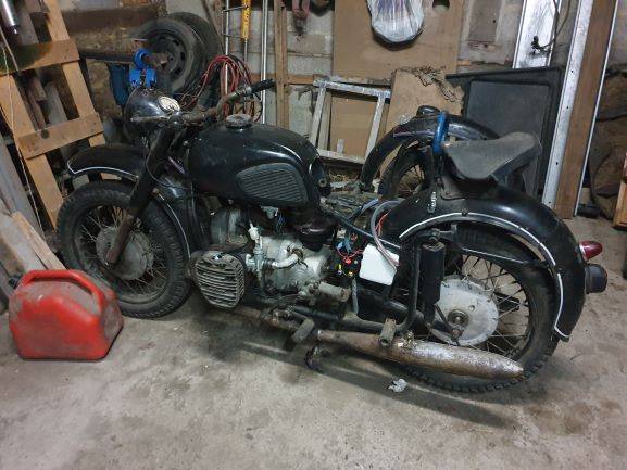

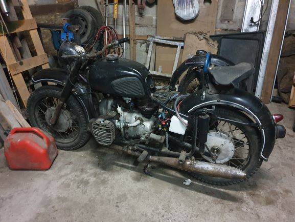

Posté : jeu. 27 janv. 2022 20:42
par trotro 60
cpr 1.jpg (49.07 Kio) Vu 4108 fois
Je galere pur mettre une photo, meme avec paint mais bon ca occupe les longues soirées hivernales ! Alors la bestiole avec son reservoir !
Bon je sais c'est pas le bon mais dans l'immédiat et vu les finances c'est ce que j'ai trouve de mieux . La boite est remontée, les vitesses
passent, encore du boulot mais bon, fait froid ... J'ai mis des boites de derivation pas jolies jolies mais je les peindrais au printemps et
le tuyau en pvc blanc va etre caché au maximum mais j'aime bien proteger les petits cables ...
