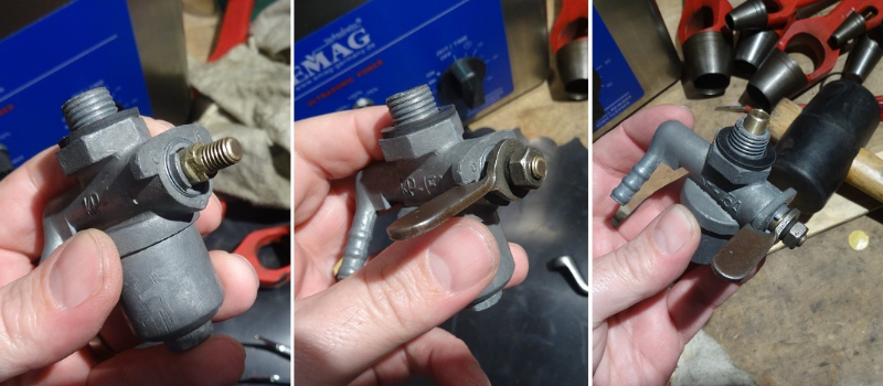

On taille les dernier joints (ici un 22-14).
Correction de l'empillage (les deux joints au milieu).
Robinet 15.jpg (99.29 Kio) Vu 6090 fois
Montage du sélecteur et vissage de la vis à ergot qui comprime les joints et dtermine la dureté de manipulation du levier.
Montage du tube de réserve au maillet (en douceur).

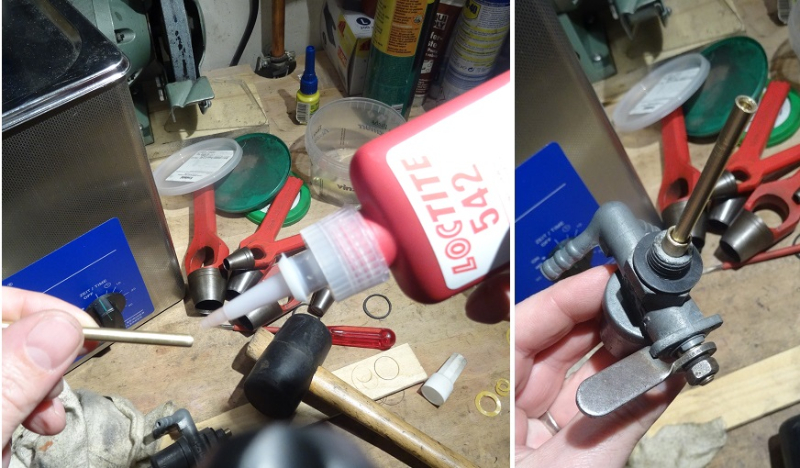

Une petite gougoutte de Loctite sur le tube d'alimentation principal et emmanchement.
Robinet 17.jpg (411.36 Kio) Vu 6087 fois

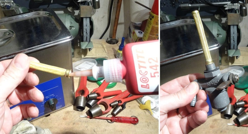

Une autre petite gougoutte sur la crépine.
Robinet 18.jpg (385.88 Kio) Vu 6087 fois
Voilà terminé pour le robinet.

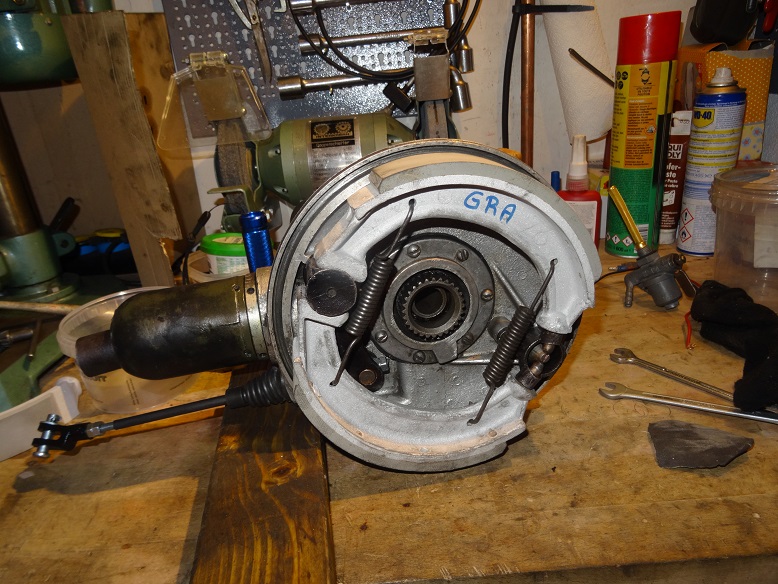

Remontage du frein arrière et de la tige de traction.
Freinage arrière remontage 13.jpg (244.49 Kio) Vu 6010 fois
Terminé.
Le reste sera les réglage une fois le tout remonté sur la bécane.
