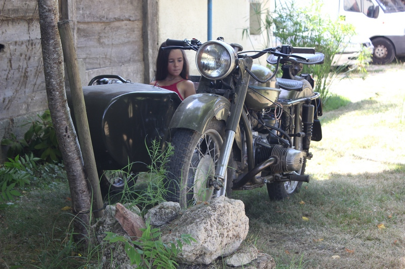

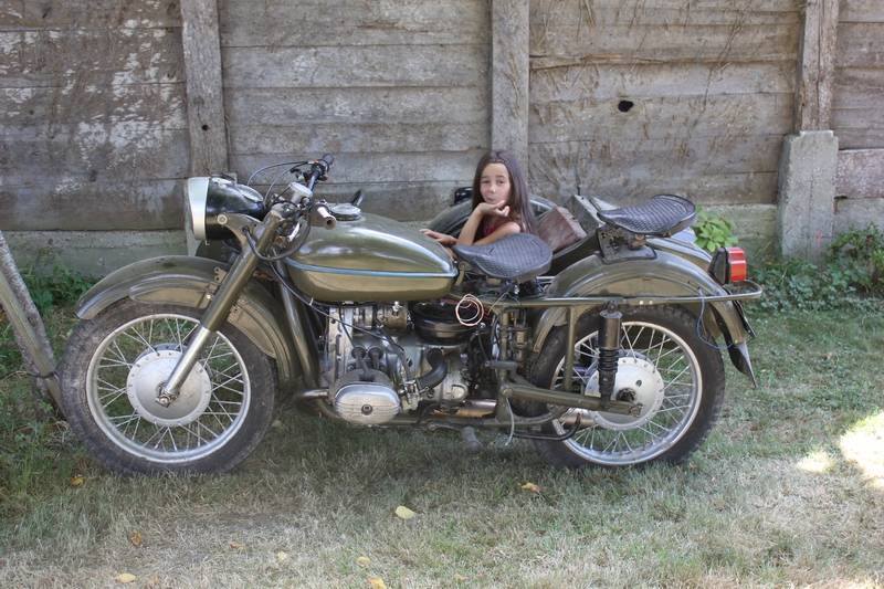

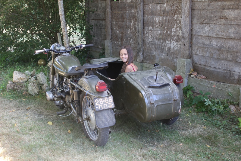

Roh le coup bas !! :lol: Et bien ça y est elle ROULE !!! J'ai même été faire quelques (tout petits) tours sans me foutre dans le fossé ! Avec femme et enfant en plus ! Finalement j'ai remis l'allumage à rupteur, facile à régler, histoire d'avoir un paramètre sur lequel j'ai aucun doute. Il faut que je trouve une traduction du manuel de l'allumage électronique avant de le remonter.
En bonus quelque photos :)
En revanche, il semblerait que j'ai une bougie carpicieuse (NGK BP7HS). C'est possible d'avoir des pannes intermittentes à cause d'une bougie ?

Quant aux freins...??? y'aurait pas eu le tas de cailloux, tu t'arrêtais où ???
Superbe tout va bien, ou du moins c'est bien partis
Qui sait ? Rien n'arrête Oural ! :lol:

Elle a un super style bravo ! J'aime beaucoup.
Bonne balade ! Quel plaisir de rouler avec ces engins après avoir travailler dessus, c'est la récompense !
