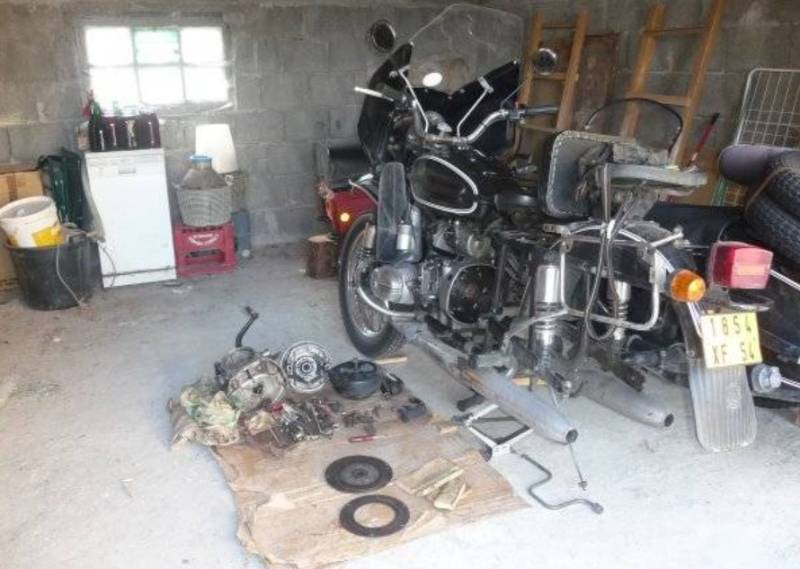

oui, je suis d'accord mais il y a des choses qui varient d'un modèle à l'autre...aussi
dans ce cas précis, il y a un élément qui ne va rien faire pour t'arranger, c'est le support de batterie
sur les m72 et 61, il est plus bas, ça doit faciliter
sur k750 et mt12, tu l'as en plein milieu
ça ne veut pas dire que ça ne passe pas, juste que tu vas peut être laisser un peu de barbaque sur les angles de tôle :D

Pour le support de batterie, j'ai eu le nez fin involontairement : il n'y en avait pas et j'en ai fais un boulonné .
Bon ben je cherche pas la difficulté plus que ca, je vais tenter d'avancer unpeu le moteur ou le descendre totalement
si c'est pas possible pour avoir la boite . Aprés, je vais demander a un copain de m'aider dans le démontage pour voir
d'ou vient le probléme . Le ressort de l'axe de kick fait toujours son boulot mais plus aucune resistance . On verra bien.
Je sais trés bien que ce sont des motos "russes"qui ont plus que servies, roulées .. mais bon je tente d'y aller pour l'instant au
mini en $ . Et chez elles, c'est unpeu comme ca qu'elles marchent . jusqu'a ce que ...

avancer le moteur est une bonne idée

C'est impressionnant ce qu'on peut trouver dans l'huile de boite ! Terre, cailloux, morceaux de fer :lol: :lol:
Re: Nouveau
Peut être un oubli ,
L'eau qui transforme l'huile en mayonnaise de DIJON :lol:
Pour mon compte, je préfère la depose du Moteur/Boite .

Je tente de démonter "la flasque" fixéesur larbre de sortie de boite (sur laquelle vient se fixer l'arbre d'entrainement de la roue arriere ). :?: :?: :?:
J'ai pas voulu forcer mais l'ecrou (qui y ressemble plus beaucoup) de 12 me semble serré a la Russe . Pas droite et faut forcer ou ??? :shock: :shock: :shock:
