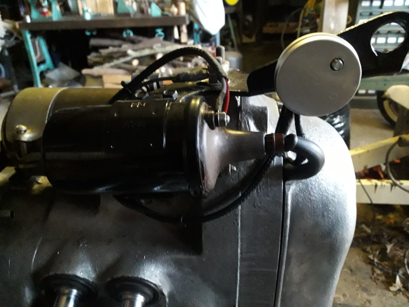

aujourd'hui, réception d'un autre accessoire qui,à mon sens, est plus utile qu'un allumage électronique : module grand laurent, version plus récente et fiable que l'allumage transistorisé Cartier
installation et branchement, 4 fils.
je ne suis pas prêt de l'essayer mais je voulais préparer le terrain avec un moteur sur l'établi avant de me lancer sur les 2 autres "diligences".
le bon fonctionnement de ce boitier ( comme du régulateur et tout le reste ) est conditionné par une masse sans failles
la masse du module est prise sur le goujon du support de bobine (écrou / contre écrou ) et sera reprise par un câble jusqu'au régulateur en ligne directe avec le - batterie

par Papy Beaujolais
Es tu en 6 ou 12 volts sur le moteur que tu as sur l'etabli ?
Posté : ven. 22 janv. 2021 20:25
6v
