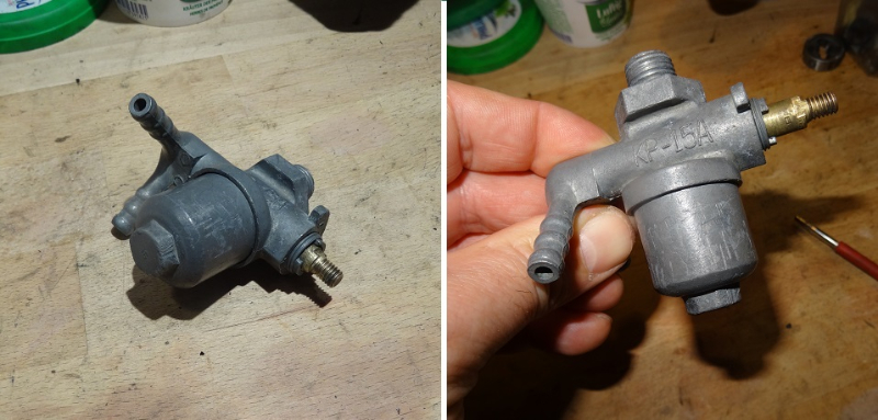

Ayé, fini. Aprés deux heures, le résultat est au rendez-vous!
Les conduits sont propres et nets. Plus de crasse à l'intérieur, c'est halucinant!
Le montage à blanc est un plaisir tellement les pièces passent bien ensemble. Les perçages des cônes sont bien alignés. Je me demande si je ne vais pas roder les cônes avec un peu de pâte (bzzzzzzzz! :mrgreen: ) Mais bon, tant qu'à faire, autant que cela soit parfait (ou presque).

Posté : sam. 4 févr. 2017 12:09
La crépine est arrivé. Le diamétre intérieur est de Ø8mm. Donc on peut emmancher la pièce sur le tube d'origine!
Cool! Une crépine métallique pour 4,89 € (transport compris) qui passe impecc sur le robinet d'origine.
Le diamétre extèrieur est de Ø12mm. Le filetage étant du M14, ça passe aussi. Je verrai si il faut enlever la colerette.
Robinet 06.jpg (300.11 Kio) Vu 6602 fois
Voilà, il faut que je refasse les pièce en laiton (le petit bout de tuyau en Ø8mm et le long tube en Ø5mm) et ce sera tout beau. Vade retro plastiquas! :mrgreen:

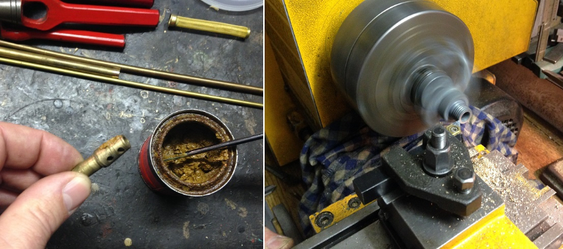

Donc petit tour chez le voisin.
Il faut donc refaire les deux piéces citées plus haut et entourées ci-dessous.
Celles-cis sont emmanchées et leurs diamétres respectifs sont Ø7,7mm pour le petit tube et Ø4,7mm pour le grand tube.
Robinet 07.jpg (91.24 Kio) Vu 6582 fois
Nous prenons un tube de Ø8mm que nous tournons à Ø7,7mm et perçont à Ø6mm
Robinet 08.jpg (361.19 Kio) Vu 6582 fois
et voilà.
La crépine viendra s'emmancher dessus.

Posté : sam. 4 févr. 2017 20:41
Pour le long tube, nous partons d'une barre de Ø5mm que nous perçons à Ø3mm et amenons au Ø4,7mm. La longueur est de 65mm.
Robinet 10.jpg (338.09 Kio) Vu 6582 fois
Impeccable!
Robinet 11.jpg (87.19 Kio) Vu 6582 fois
Ensuite petit rodage du cône du sellecteur (avec finition finale au dentifrice dents blanches :mrgreen: ) et reprise des états de surface (coquetterie de ma part!)
Robinet 12.jpg (360.52 Kio) Vu 6582 fois
Voilà. Demain repassage au ultrasons et taille des joints en NBR.

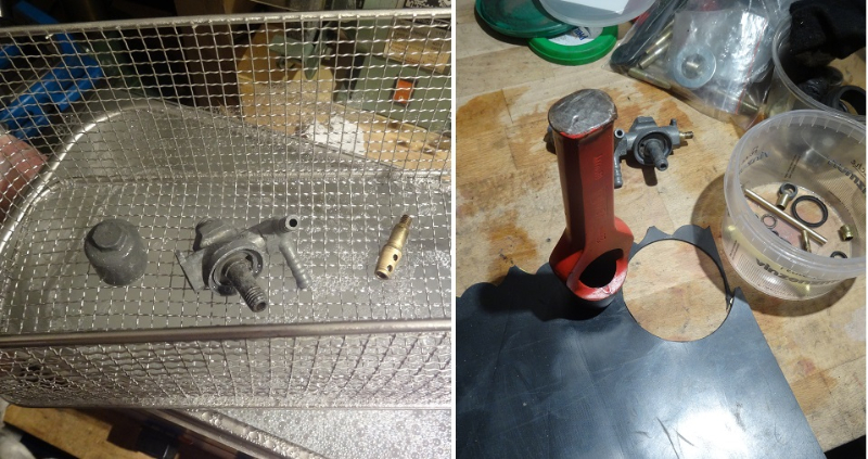

Posté : dim. 5 févr. 2017 21:06
Sortie du second bain et taille des joints Ø28mm ext et Ø24mm pour la cuve et Ø12mm ext. et Ø8mm int. pour le petits
Robinet 13.jpg (414.8 Kio) Vu 6544 fois
Voici l'empilage du selecteur.
Montage à blanc sans et avec crépine.
Robinet 14.jpg (383.15 Kio) Vu 6544 fois
Le "0" n'est pas un zéro mais un "o" en alphabet cyrillique qui veut dire sans doute ouvert.
La position fermée est au centre (ou verticale).
