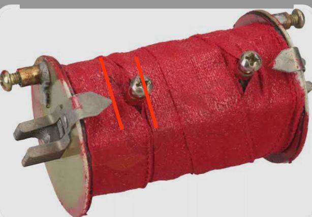

Si la moto pétouille ça peut avoir mille causes mais si tu as ce genre de bobine regarde l'écartement des pattes (8 à 9 mm). J'en ai consommé deux en 10.000 km.
- 1000014187.jpg (29.25 Kio) Vu 3472 fois
