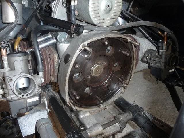

Re: Nouveau
Posté : mer. 29 déc. 2021 09:53
changer l'embrayage, moteur en place....
je ne m'y risquerais même pas !!
tu te vois virer les 6 vis tête fraisée des disques , arrêtées par un coup de pointeau à moitié à genoux ou couché avec le moulbif en place ?
et ce n'est qu'une partie des réjouissances :?
là, il s'agit d'intervenir sur la boite
je pense qu'on doit pouvoir séparer/ désaccoupler(doit y avoir la place ) mais , sauf à virer la fourche de sortie de boite/ transmission, je ne sais pas si elle finit pas dans le tunnel de l'arbre et refuse d'en sortir
de toutes façons, pour moi, ça reste du boulot à l'emporte pièce
quand t’achètes une machine dans cet état, tu peux te douter que tout finira sur l'établi , un jour ou l'autre
suffit de lire le forum
donc tu prends les devants et tu démontes avant toute chose

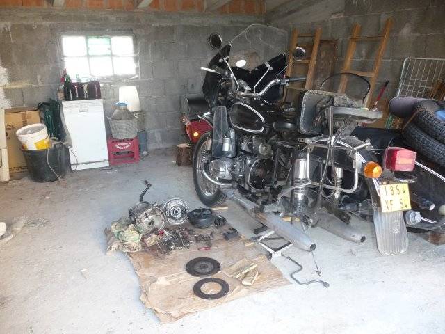

Re: Nouveau
Posté : mer. 29 déc. 2021 12:43
tartempion a écrit : ↑mer. 29 déc. 2021 09:53 changer l'embrayage, moteur en place....
Et pourtant quand t'es obligé
Un retour de Grèce, en Italie, chez des amis proche de Modéna
Mais ce n'était que les disques
