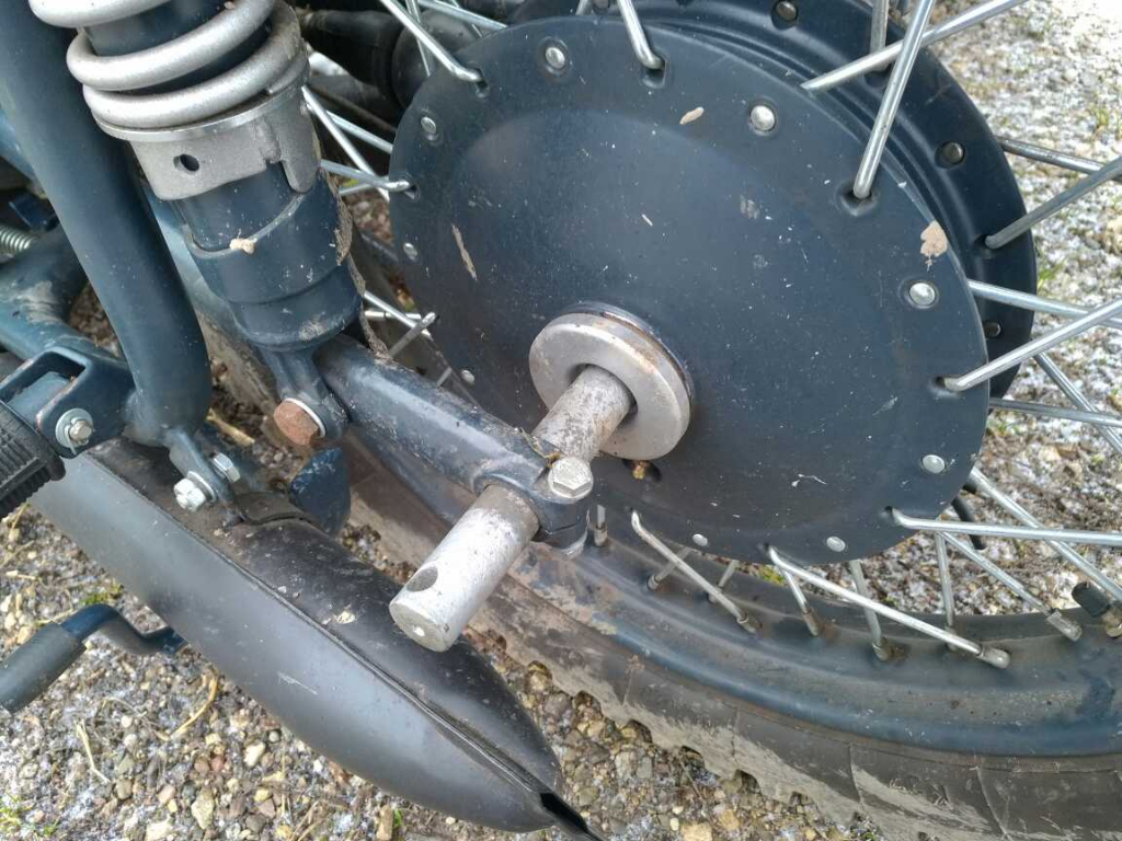

Elle aurait peut-être été utile ce matin. Pendant un petit tour en revenant de la boulangerie, le moteur s'est mis à tourner dans le vide. Plus de transmission entre le moulin et la roue.
Je vois en baissant la tête, que l'arbre tourne sans entraîner la roue. Après avoir imaginer les causes probables. Finalement, c'est pas si grave.
L'ecrou s'est fait la malle.
La roue s'est écartée du pont.
Car l'arbre a également glissé dans son logement.
